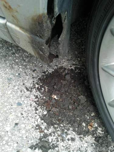

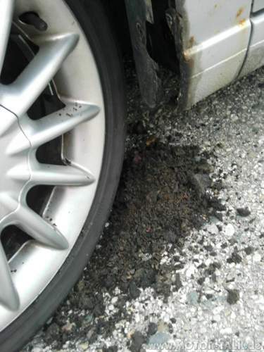

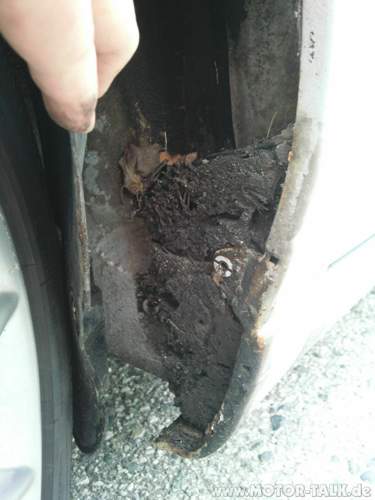

In den Radkästen sammelt sich jede Menge Dreck. Zum Entfernen muß man lediglich 3 Schrauben entfernen und kann dann die Radhausschale ("Innen"kotflügel) soweit abbiegen bis man an den Dreck heran kommt.
Dieser Dreck ist übrigens bester Humus und daher für Blumentöpfe geeignet.
Ich empfehle, vielleicht alle 2 Jahre den Dreck u entfernen.

wenn der Dreck dann draußen ist schlage ich noch eine Konservierung der Kotflügel Innenseite vor
mit U-Schutz und der gleichen

Der Tip ist gut. Zudem kann man evtl. so den Koti noch vor dem Rosttod retten.

kann ich auch nur empfehlen, hab da n ordentliches Rostloch wegen bekommen, der dreck hat nen halben eimer voll gegeben, von einem Kotflügel!

Das Ergebnis: Dreck aus mindestens 2 Jahren (obwohl das Häufchen auf den Bildern deutlich kleiner aussieht)
