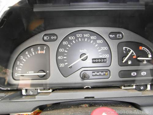

Hallo an Alle^^
Der Fofi GFJ 1.3 hat ja Serienmäßig (denk ich^^) keinen Drehzahlmesser. Dieses kleine Detail stört mich massiv und ich würde mir gerne ein Drehzahlmesser als Zusatzinstrument einbauen. Jedoch is jetzt die Frage, ob bzw. wo muss ich den anschließen, das der die Drehzahl auch erkennt und so weiter.

Sehr viele Fiesta GFJ hatten einen Drehzahlmesser ausstattungsbedingt drin, nicht nur der XR2i. Von daher wird es auch zu 90 % funktionieren, wenn du einen Tachoeinsatz mit DZM einbaust. Du musst auch nichts vom Getriebe oder so in den Innenraum verlegen weil das Signal bereits vorgefertigt am breiten "Motorcraft"-Stecker anliegt.
Also probier einfach aus, ob es "plug and play" funktioniert, ansonsten holst du dir das Signal ins Cockpit.
Eine Anleitung findest du hier!

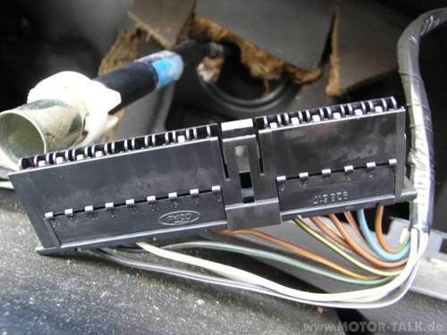

Kann mir das jetzt nochmal einer Idiotensicher Erklären ? Hab mir die Links angeschaut und ich verstehs nicht. Bei mir hat die "Plug and Play" methode leider auch nicht funktioniert.
1. Muss ich jetzt noch ein Kabel Ziehen ?
1.1 Von wo (Zündspule, getriebe?) bis wo muss ich das kabel ziehen ?
2. Muss ich das Kabel irgendwo einlöten ?
Rimg0174
Rimg0167
Rimg0168
+2

Man muss eine strippe vom Motorcraft stecker, der an der spritzwand hängt, 2te kabel von rechts zum breiten stecker des kombiinstrumentes auf den PIN 10 legen. der 10 PIn ist nicht belegt und mit zahlen versehen.
hat bei meinem 1.1er super geklappt.
Also ich habe mir gedacht, ich nehme diesen Breiten stecker von dem Schrott auto in dem Der DZM vorher drin war. Dann brauch ich da nichts in den Stecker reinfummeln. Nehme ich einfach den Fertigen
am 13. April 2010 um 21:16
Müsste auch gehen...
willst du dann die kabel da alle anflicken?
oder komplett den kabelbaum verlegen?
