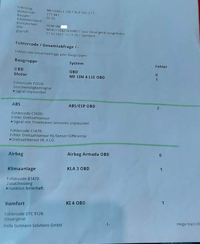

Bei meinem kleinen , habe ich Problem mit ABS und ESP . Immer wieder Anzeige : Defekt , Werkstatt aufsuchen .
Nun habe ich ihn auslesen lassen , Dtehzahlsensor hinten Links .
Wollte ihn tauschen , nun ist er abgebrochen ?? .

Wurde vorher eine Fehlerdiagnose gemacht?
trat der Fehler sofort bei Einschalten der Zündung oder erst nach ein paar Metern Fahrt auf?

"der Fehler tritt bei einschalten der Zündung ein"
Das heißt Fehler am SENSOR
Meldet sich die Störung erst nach ein paar Metern Fahrt ist es der IMPULSRING - wurde dieser bei der Operation beschädigt? Wenn der Sensor raus ist hat man doch guten Blick darauf...
welcher Sensor wurde verbaut? Original MB oder Zubehör - man kann sich auch mit einem neuen Teil einen Fehler einkaufen...
@Vogelgesang123 schrieb am 19. März 2021 um 12:50:17 Uhr:
Hallo , der Fehler tritt bei einschalten der Zündung ein .
Dann ist es der Sensor, nicht der Ring.
