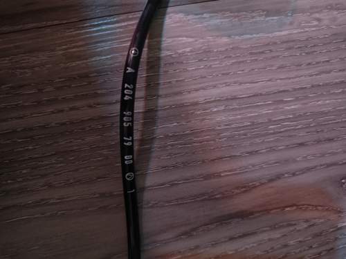

Themenstarteram 11. Juni 2024 um 21:27
Mach doch mal ein Foto von deinem alten, wo man die Nummer sieht und ein Screenshot von deinem neuen. Und Bj + Motor.
Ich glaube das der auch nur hinten ABS Ringe hat?!?!?! Zumindest hat sich das hier so gelesen, weils da auch etwas nerviger ist im Tausch.
Wow. Habe die Nummer mal verglichen. Anscheinend hab ich doch den falschen erwischt??
Alte Nummer: A2049057900
Neue Nummer: 2045400117
Die nummer Stand hier auf dem kabel drauf.
(Siehe bild)
Habe mal die OEN verglichen bei autodoc. Scheint ja eine andere zu sein.
Kann es daran liegen?
Das kabel und der Sensor sehen halt 1zu1 genau gleich aus. Und bei Autodoc steht dass dieser passen muss.
Ja ne da muß man jetzt n bisschen suchen. Die decken mehrere Möglichkeiten ab. Bj + Motor wäre dann noch wichtig.
Ich weiß ehrlich gesagt nicht, was ich dazu sagen soll. Nur so viel: Bei dem Ridex Sensor schreibt Autodoc was von 2007-2014. Und wie ich oben bereits geschrieben habe: Mopf und Vormopf haben unterschiedliche Sensoren. Du weißt also aktuell nichtmal, ob der Ridex Sensor für Mopf oder Vormopf ist.
Kauf einfach das richtige ATE Teil (siehe deren Webkatalog) und gut ist. Es kostet auch nur ca 20€ mehr.
Das Teil mit Stern kostet um die 100€.
