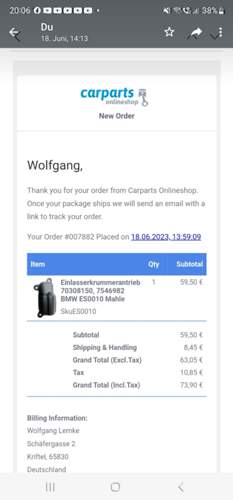

Das andere kam bei mir vom Drallklappenantrieb. Probiere doch mal beim nächsten Mal, wenn es wieder auftritt, die DSC-Taste lange zu drücken. Wirklich lange. Da kommt erst die Meldung ,,ESP eingeschränkt'' (oder so ähnlich) und dann ,,DSC deaktiviert''. Danach dürfte er die Gasannahme nicht mehr verweigern. Allerdings Vorsicht: dann ist wirklich Tranktions- und Stabilitätskontrolle ausgeschaltet. Auf nasser Fahrbahn aufpassen.
Das Problem dahinter: es gibt für die Drallklappe eine Unterdruckverstellung und einen elektrischen Stellantrieb. Beides kostet nicht viel. Ich habe erst die Unterdruckverstellung tauschen lassen - allerdings zusammen mit neuen Schläuchen. Das hat aber keine Abhilfe gebracht. Erst die Erneuerung des elektrischen Stellantriebs hat geholfen.
Das ist das Bauteil. Teilenummer steht drauf.
