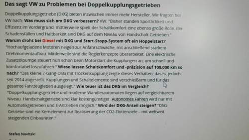

Mir hat mal jemand gesagt,das VW die Lebensdauer auf 10 Jahre bzw 160000 km auslegt.
Das heißt Lebensdauerbauteile müssen so lang halten und länger.

Das habe ich bei Autobild gefunden.Siehe Anhang.
Finde keinen Link mehr.
Das gesamte Fahrzeugleben eines VW.
Ist das nicht 10 Jahre oder 160000km?
Achtung ,bitte nicht Verewechseln mit der Haltbarkeit.
