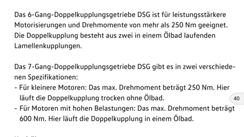

Es gibt ja mehrere DSG Varianten
Variante 1: 6 Gang (2.0 TDI)
Variante 2: 7 Gang groß (2.0 BiTurbo TDI )
Variante 3: 7 Gang klein
Variante 1 und 2 sind eigentlich problemlos. Variante 3 ist eine Lotterie.
Ich hatte mit dem kleinen 7 Gang DSG ab 50tkm viele Probleme. Ohne Garantie(verlängeurng) wird das schnell ein teurer Spaß. Bei dem 6 Gang und dem großen 7 Gang DSG kommen allerdings noch Kosten für den ATF Wechsel alle 60tkm dazu, das kleine 7 Gang läuft trocken und hat dies nicht.
