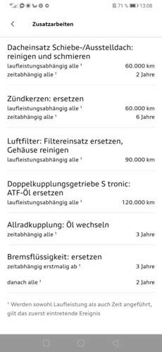

Themenstarteram 8. November 2021 um 12:10
Baujahr 2018, anbei der Screenshot aus der myaudi App, wo auch steht nach 120.000 km
Ja steht da zwar habe ich aber auch nach 60000 km gemacht schadet definitiv nicht.

Ich würds auch eher bei 60.000 tkm wechseln so wie es ursprünglich mal vorgeschrieben war, schadet auf keinen Fall! Gleiches gilt für die Haldex-Kupplung, hier ist es wichtig das Sieb der Pumpe zu reinigen. Wenn man VCDS oder ein anderes Tool hat um die Temperatur von der S-Tronic auszulesen, kann man den Wechsel auch recht einfach selber machen.

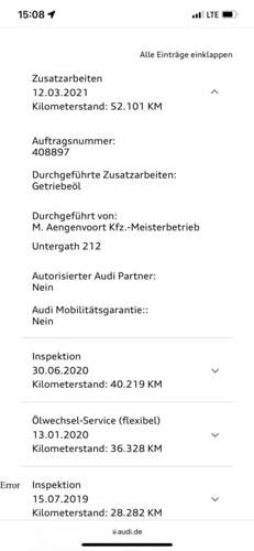

@matrixxp89 schrieb am 8. November 2021 um 13:42:57 Uhr:
Perfekt, danke die für die Info. Aber das ist, bzw wird dann nicht im digitalen Scheckheft eingetragen, richtig ?
Doch mein Bekannter hat einen Zugang und hat das auch bei Audi eingetragen. Ist halt nur kein autorisierter Audi Händler/Werkstattbetrieb aber Eintrag im digitalen Serviceheft ist drinnen.
Myaudi
am 8. November 2021 um 16:25
Den Eintrag könnte ich ganz ohne Kfz.-Ausbildung auch so bei erWin vornehmen und das mache ich auch bei selbst erledigten oder von einer freien Werkstatt erledigten Servicearbeiten. Die einzige Voraussetzung dafür ist, dass man sich zuvor entsprechend bei erWin registriert hat.

Und ja, das Wechselintervall für dieses Getriebe beträgt 120.000 km und für das DQ381 war es auch nie anders vorgeschrieben. Ich werde auch garantiert nicht früher wechseln, schon deshalb, weil ich sogar bei den mir bekannten Vertragswerkstätten Zweifel habe, ob die wirklich die Vorgaben genau beachten, wenn der Kunde nicht daneben steht und zuschaut. Aber das muss jeder für sich selbst entscheiden.
