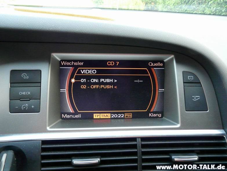

DVD wechsler ans MMI angeschlossen
ich weiß , ich weiß, einige werden nun wieder sagen " das ist verboten " aber ich denke , es sollte jeder selber wissen was er macht und wie er damit umgeht.
ich war bei meinem lieblingshändler, der mich in 15 jahren hifi noch nie in stich gelassen hat und habe mit ihm das projekt " dvd wechsler im allroad " durchgeplant und gestern realisiert.
es wurde ein alpine 6er dvd wechsler, der so ziemlich alles abspielt , in das mmi systhem eingebunden.
mein händler hat so einige sachen gekauft , die dafür nötig waren und das ganze in 6 stunden schrauben blitzesauber installiert. man sieht von außen nichts.
erst mal vorweg, ich habe kein tv modul serienmäßig verbaut , nur nen 6er cd wechsler im handschuhfach.
nun funktioniert es so :
es wird, wenn man auf cd schaltet im mmi dem mmi eine 7te cd vorgegaukelt. diese wähle ich mit dem großen mmi knopf an.
nun kann ich bis zu 3 verschiede sachen anschließen , die jeweils in einem getrennten modus laufen ( wie beim tv zu hause ) av1 , av2 , av3 .
man könnte ein fersehmodel , eine zusätzliche kamera nach von und nen dvd zb anschließen . da ich nur den 6er dvd wechsler angeschlossen habe läuft der bei mir auf av1 .
mit dem knopf vospulen und zurückspulen vom mmi ( links und rehts neben dem returnknopf ganz unten im mmi ) kann ich den modus auswählen . einmal drücken av1 , 2x drücken av2 usw .
um den wechsler zu bedienen muß man die mitgelieferte fernbedienung benutzen. ich habe am fuß des innenspiegels das remote auge aufgeklebt . nun wechsler starten und man hat das bild und den ton auf dem serienmäßigen display .
ich nutze diese sache um musik dvd's laufen zu lassen . der ton ist dank der serienmäßigen boseanlage top und das bild auch. ich war echt überrascht das der monitor für ein gutes bild macht.
ich ahbe nun die möglichkeit während der fahrt ( ich weiß verboten ) zu schauen oder im stand. es mußte nichts extra freigeschaltet werden.
mir gefällt das ganze gut, wer es nicht mag soll es bei sich halt nicht einbauen.
bitte haltet hier keine großen vorträge in dem thread wegen verboten und sonstwas , will eh keiner lesen

Dann zeig uns wenigstens ein paar Bilder von den Einbauten.
wäre gut zu wissen welches interafce eingebaut wurde und was den spass gekostet hat. fotos wären natürlich auch super.
das einzige was ich an bildern zeigen kann ist der wechsler und wie ein video im display zu shen ist.
die meisten ( fast alle bauteile ) sind hinterm handschuhfach verschwunden.
bilder des wechslers werde ich morgen machen .. lol
welche teile verbaut worden sind werde ich erfragen .......... und gekostet hat das ganze 2200 euro , wobei ich aber auch noch einen 8 zoll touch monitor von alpine für mein anderes fahrzeug mit auf der rechnung habe.
grobe peilung würde ich sagen ca 1600€ kostet der spass inkl einbau
