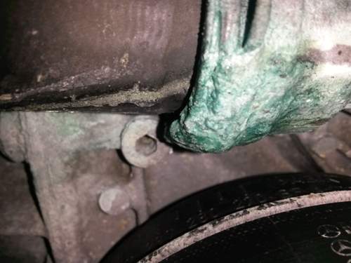

Hallo zusammen am S211 E350 Bj.05 meiner Frau muss ich alle 1500-2000 km Kühlwasser aufgrund der Meldung im KI nachfüllen.
Augenscheinlich kann ich keine Lecks im System entdecken. Der TÜV vor 3 Wochen hat auch nix bemängelt und dem Meister der die Bremsen getauscht hat sagte auch nichts.
Kann es der Beginn einer defekten ZKD sein? Wie kann ich das frühseitig erkennen? Der Wagen hat jetzt knapp 200tkm runter.
Vielen Dank im Voraus!
Grüße Andreas
@burky350 schrieb am 19. Februar 2019 um 09:07:55 Uhr:
Oder ob da am Kühler die Ablassschraube noch dicht ist oder eine Werkstatt da gepfuscht hat wie bei uns ...
Ich hoffe du gehst nicht mehr zu der Werkstatt. Das Bild spricht Bände. Haben dir auch sicherlich nichts davon gesagt was?

Du könntest auch mal prüfen, ob unten an der WaPu schon Verkrustungen sind. kann auf undichte WaPu hindeuten. Musste meine beim 350er auch schon tauschen.
