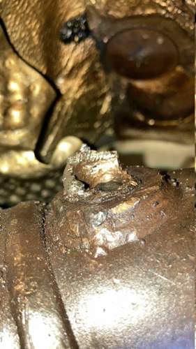

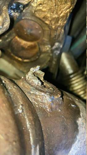

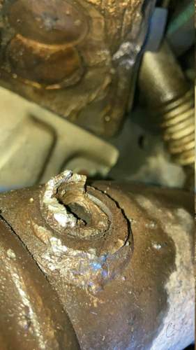

Bekomme die lamdasonde nicht mehr heraus. Bitte um Hilfe wie bevor ich den ganzen Krümmer rausholen muss danke Schonmal..

OMG heftige Hammerscläge wurden platziert
Tipp 1 Richtig aufwärmen und dann versuchen zu lösen mit einer guten Zange
Tipp2 Bohren und ein Gewinde schneiden
Tipp3 meine empfelung einen neunen gebrauchten vorkat kaufen fertig.
Themenstarteram 21. Dezember 2020 um 17:04
Danke Deki78 für deine Tipps aber das war alles schon ein Versuch und brachte nichts. Das Problem ist vielmehr das da kein Platz ist. Siehe Bild.
Hoffe mal ihr sieht es.
Ein Bekannter meint letzte Möglichkeit ist weil man jetzt nichts mehr erreichen kann motorkran und alles hochheben. Achse ab, Getriebe ab, Motor hoch und dann Krümmer raus. Aber das will ich ausschließen...

Viel spass beim Schrauben beim V8 hast nicht Platz. Dein Kollege hat recht.

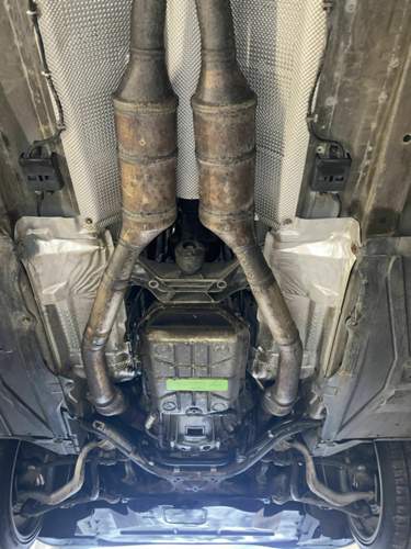

Wenn Du einen Kompressor zur Verfügung hast dann besorgt Dir für 15-20€ einen Druckluftmeißel und probiere das einmal mit einem Spitzmeißelaufsatz, das könnte funktionieren (habe ich für ähnliche Sachen schon verwendet).
erstmal wären Daten zum fahrzeug gut.rein optisch sieht das für mich nach M62 aus.Wäre aber gut zu wissen ob TÜ oder nicht,damit man weiss wo die lambda steckt.
Auf die schnelle ohne zu wissen welches fahrzeug würde ich sagen,rausflexen das stück mit der lambda und neues Stück einschweissen und neue Lambda rein.

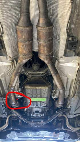

Ist ein m62b44tü
Baujahr 01/2000
Themenstarteram 27. Dezember 2020 um 19:42
Der rote Punkt. Sehr verwinkelt und schwer dran zu kommen

ist ja nicht wirklich im Krümmer drin die lambda sondern im Abgasrohr,das lässt sich problemlos schweissen.Bei mir wurde ja auch improvisiert wie du auf dem Foto siehst.Ist kein Akt.

was macht ne lambda bei dir so früh an der Auspuffanlage?laut ETK ist selbst beim TÜ erst später eine der beiden Sonden?
Nummer 7?
Das ist natürlich ein Problem.
Motor raus oder alles nach unten hin raus.
Fahrerseite ist sehr eng,Beifahrerseite ist sehr viel mehr möglich.
