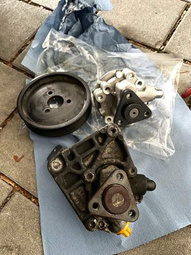

Moin, heute wo ich nachhause fahren wollte gabs einen Ruck nach links und seit dem funktioniert meine Lenkung nicht mehr.
Bzw Servolenkung unten vom lenkgetriebe gibt es komische Geräusche.
Der Servoöl stand ist voll
Ich denke mal dass es das Lenkgetriebe ist aber eventuell hat noch jemand eine Idee, morgen wollte ich nachschauen ob die Servopumpe noch druck aufbaut.

hallo,
wenn die (Kunststoff)Schaufeln gebrochen sein sollten, geht nix mehr
Servobehälter bleibt voll, aber null Druck (wahrscheinlichste Ursache)
das Lenkgetriebe dürfte das letzte Teil sein, was defekt gehen würde
evtl. das Kreuzgelenk an der Lenkstange (unten) defekt ?
good lack
Das wird wohl das typische Problem sein, das die Welle an der Pumpe angeschert ist. Wenn es ein 6 Zylinder Benziner ist.

Okay vielen Dank druck testen kann ich ja einfach oder wenn ich denn Riemen runter nehme und dran drehe müsste diese ja „wup wup“ machen.

Nun was mir gerade aufgefallen ist.
Wenn man im Stand das Lenkrad bewegt. Motor aus! Kommen von der linken Seite des Lenkgetriebes Geräusche
Und so wie es aussieht ist es dort auch feucht könnte aber auch noch altes Motoröl sein da meiner bis vor kurzem noch Öl verloren hat

So ich hab denn Riemen runter ist aufjedenfall die Servopumpe man kann die Welle komplett rausholen aus der Pumpe die wackelt da einfach
Also nicht lenkgetriebe sondern Pumpe? Da kommst du zumindest relativ günstig davon
So wie gesagt habe, die Welle ist angeschert, typisches Problem bei der lf20 Pumpe. Hatte ich auch, beim losfahren ging Die Pumpe auf einmal kaputt

Vielen dank nochmal hab schon eine neue bestellt
