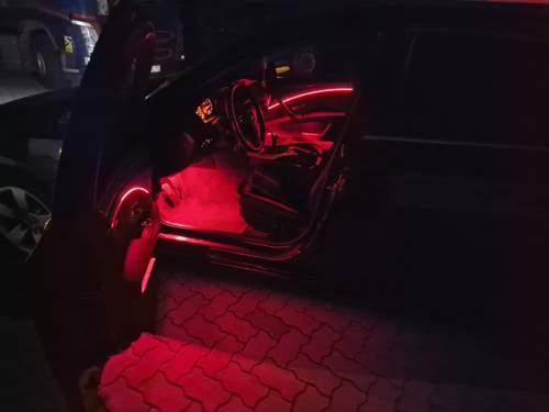

gradmal eine kurze zusammenfassung, was ich gemacht habe:
ich habe be meinem E60 LCI 3/2007 heute eine Ambientebeleuchtung nachgerüstet in der Fahrer+Beifahrer Tür. Habe da das Main Modul im innenraum sein soll jeweils 2 kabel von den Türen in den innenraum gezogen. Angeschlossen habe ich alles am Schalter vom Warnblinker. Hat auch alles super Funktioniert etc. Aber dann nach dem zusammenbau als ich das Auto aus dem Hof fahren wollte und die Zündung komplett anhatte auf Stufe 2, da ging das Lichjt dann aus. Hab dann das Auto ausgemacht und mal nachgemessen. Da kam schon ein wert von 19, raus an dem Kabel. Habs dann abgeklemmt und den Fehler zu suchen /verkabelt war alles richtig, kann höchstens an den Steuermodulen liegen?)
Aufjedenfall ging nach dem erneuten Versuchen im inneraum fast nichtsmehr. Innenlicht/Tacho/Radio ccc/Klima/Kofferraumtaster funktioniert alles nichtmehr. Habe die Sicherungen geprüft im Kofferraum alles okay aber um Handschuhfach funktioniert nur die linke hälfte vom Sicherungskasten. Bei der rechten häfte glaub ab 30 kommt wohl kein Strom mehr an. Sicherungen sind aber in Ordnung.
Fehlerspeicher anbei.
Hat jemand ne Ahnung, was da schiefgelaufen ist? Bzw was wohl defekt ist? :/
Edit: Hab paar abläufe mal getestet. Kam nichts besonderes raus. KGM war i.O. Nur das Mikro-Powermodul wo keien Spannungsversorgung hat kommt wir wohl als verdacht vor...Aber das soll ja ab nem bestimmten baujahr durch was anderes ersetzt sein...und ich hab 2007 facelift

Wie wäre es, wenn du erstmal deinen Umbau rückgängig machst? Du wirst dir da irgendeinen Fehler eingebaut haben.
Themenstarteram 31. Oktober 2022 um 13:21
@alias100 schrieb am 31. Oktober 2022 um 14:15:08 Uhr:
Sorry, hab ich wohl vergessen zu schreiben. Nachdem das Licht mehrmals ausging hab ichs abgeklemmt und versucht den "Fehler" zu finden. Also ist aktuell nicht angeschlossen. Hab die original Kabel wieder an die Zentralverriegelung.
Auto ist also wieder "original" und dennoch bleibt das Problem
Themenstarteram 31. Oktober 2022 um 18:58
Es geht wieder. Der Fehler lag bei mir. Hab gestern beim Sicherung prüfen und zurück stecken die benötigte F18 in den F17 slot gemacht. Daher alles mögliche ausgefallen. Aufgefallen ist es mir im Ablauf, wo er als mögliche Ursache meinte Sicherung 18 prüfen und ich dann sah da ist garkeine drin.
Nun läuft das Auto wieder perfekt und auch die Beleuchtung funktioniert wie sie soll.
