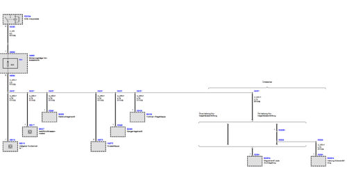

Problem ist eingegrenzt von mir!!!
Sicherung F01 für Motorsteuerung defekt.
Sicherung wurde getauscht und brennt gleich wieder durch.
Laut angabe von @pivo4444 hat der Stecker vom Raildruckregelventil eine beschädigung.
Stecker für Raildruckregelventil abgezogen und Sicherung erneuert.
Sicherung ist OK und FS lässt sich löschen bis auf Raildruckregelventil.
Diagnose : Stecker für Raildruckregelventil defekt und Instandsetzen.
Bzw. Regelventil hat nen Kurzschluss, Kabel oder Stecker ist eher unwahrscheinlich.
@rommulaner schrieb am 29. August 2016 um 23:51:12 Uhr:
Ist nicht das Mengenregelventil sondern Raildruckregelventil
Das sind 2 Unterschiedliche Sensoren aber du meinst das gleiche.
Und der Stecker ist beschädigt und muss erneuert werden.
Kann jetzt am Stecker liegen oder Sensor.
Aber da alles vor dem umbau ging schließe ich Raildruckregelventil aus.
