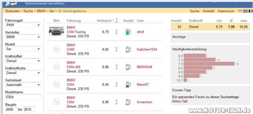

Und wenn man sich die Verbräuche bei Spritmonitor anschaut, dann frage ich mich wie ich die je erreichen soll (siehe Bild). Durchschnitt 7,99l.

Spritmonitor

Die Spritmonitor-Werte sind auch immer mit Vorsicht zu genießen. Du weiß nie, wie die Leute da wirklich gefahren sind. Auch die Strecken- und Fahrprofil-Angaben der Nutzer sind keine Garantien.
Was der eine als schnell bezeichnet ist für den anderen Bummeltempo.
Dazu kommt dann abweichende Ausstattung (z.B. Reifengrößen), etc.
