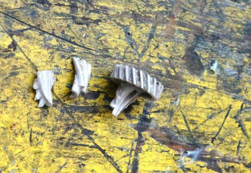

Die ganze AHK ist guter deutscher Machinenbau.
Bis, ja bis auf das Getriebe das die Kraft vom E-Motor auf das Schneckengetriebe überträgt:
Das ist zum großen Teil aus Kunstoff und löst sich nach einigen Bedienzyklen (bei mir in 5 Jahren vielleicht 20 mal bedient) in seine Bestandteile auf, und dann erreicht die AHK nicht mehr seine Endlage.
Eine handmäßige Bedienung ist dann wegen der Spindel auch nicht mehr möglich.
Ersatz ist scheinbar nirgendwo zu bekommen, weder BMW noch der Hersteller Westfalia wollen oder können hierfür Ersatz schaffen.
Es bleibt eigentlich nur der Austausch der gesamten AHK. (ca. 1200€)

Hallo Jungs,
wie schon von mir weiter oben beschrieben, hatte ich auch alle oben genannten Syptome.
Das Verhalten der AHK war bei mir komplett identisch. Die AHK hat sich nur im eingefahrenem Zustand in günes Dauerlicht begeben. Bordspannung u.Ä. alles andere ok.
Ein- und ausfahren der AHK ging nur noch bei ständig gedücktem Taster, und die Endlage "ausgefahren" hat die AHK zwar augenscheinlich mechanisch erreicht, aber das rote blinken hörte nicht auf.
Eine Fehlbedinung meinerseits kann ich kategorisch ausschliessen, denn ich weiß wie es funktionieren muß, wenn alles i.O. ist.
Bin damit beim freundlichen gewesen. Da gibt es nichts zu initialisieren, und richtig weitergeholfen haben die auch nicht, denn die haben (wen wundert´s) nur einen Kompletttausch vorgeschlagen.
Ich habe es dann wie weiter oben beschrieben gemacht, und meine "alte" anschließend mal komplett zerlegt.
Leider habe ich keine Bilder vom ganzen, und insbesondere vom Getriebe gemacht.
Wenn ich die jetzt hätte, würde sich hier jede weitere Diskussion erledigen.
Ich kann nur sagen, wer das sieht und ein bisschen Ahnung von Technik hat, weiß sofort das zumindest das Getriebe nur auf eine bestimmte Anzahl von Bedienzyklen ausgelegt ist.
Der Rest ist guter Maschinenbau (Westfalia).
Ich habe versucht auf verschiedenen Wegen ein Ersatzgetriebe zu bekommen (BMW, Westfalia, Getriebehersteller).
Aber von allen wurde mir mit verschiedenen Argumenten nur zu einem Komplettaustausch geraten.
Ich persönlich sehe hier nur wirtschaftliche Interessen der beteiligten Firmen.
Aber wenn jemand hier Quellen, oder die Möglichkeit einer seriösen Reparatur, immer gerne.
Denn bei meiner "neuen" kündigt sich schon wieder das gleiche Verhalten an.
Ich kann nur sagen: "NIE WIEDER SO EINEN M..."
Schöne Ostern
Uwe
hallo Uwe ,
deinen Getriebeschaden , ich denke bei dir hat sich das abtrierbskunststoffrad verabschiedet , kann ich fuer Christian ausschließen und glaube auch nicht das dein Ersatz AHV den fehler hat. AHV wurde ca Anfang 2008 geändert und mit metallzahnrad ausgestattet.
Also ich bin vom Fach, und fahr die Automatik Kupplung seit Jahren. Meine Erfahrung ist Beschädigungen durch mangelhafte Bedienkonzept Verständlichkeit. Seit Einführung 2006 wurde bestimmt viermal das Konzept geändert.
Ihr muesst eine ordentliche inisalisierung hin bekommen , zur not auch mit vorsichtiger Hand Unterstützung. Wer die Kupplung etwas zu ruppig in zwischen Position an pasckt hat verloren, in zwischenposition ist die AHV super empfindlich.
Gruen Anzeige Ausgefahren ist Pflicht , sonst koennt ihr die AHV nicht nutzen ,bzw beschädigt das system unreparabell
Man kann das system auch bedingt oeffnen , siehe Ersatzteile ,Rahmen und faltenbalg erhältlich, weitere infos gerne per PN, es dürfen aber nicht die vier befestigungsschrauben gelöst werden , geklebt und ueberdehnt angezogen , also nicht wiederverwendbar , und nicht als Ersatz zu beziehen!
