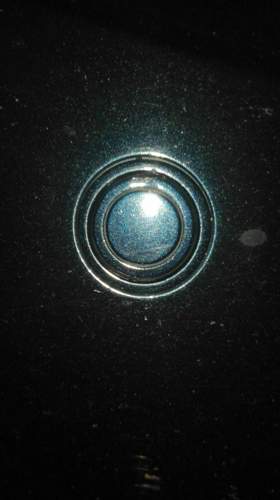

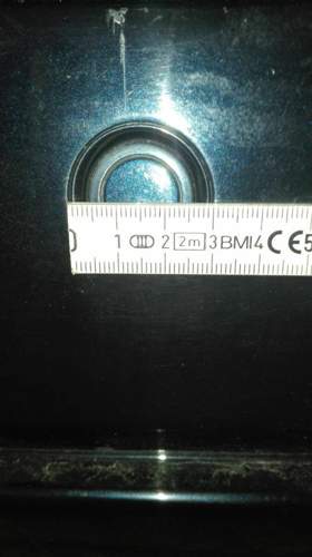

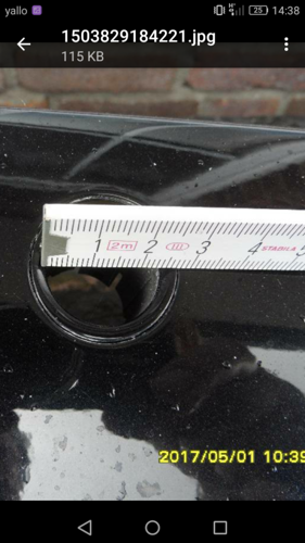

ich habe meine E61 LCI mit dem M-Paket nachgerüstet.
Habe mir bei Langer das M-Paket ohne PDC bestellt + Träger und Absorber vom Vorfacelift.
PDC wurden die kleinen vom LCI wieder verbaut, um auch kosten zu sparen und vor allem, weil ich die kleineren Sensoren schöner finde.
Der Sitz der PDC Löcher ist auf der Innenseite der jeweiligen Stoßstange zu finden.
Die Löcher wurden mit einer Stanze siehe Bild augestanzt. Ich finde, perfektes Ergebnis.
Stanze habe ich noch da, falls jemand interesse hat. ( Neupreis 140€ )
