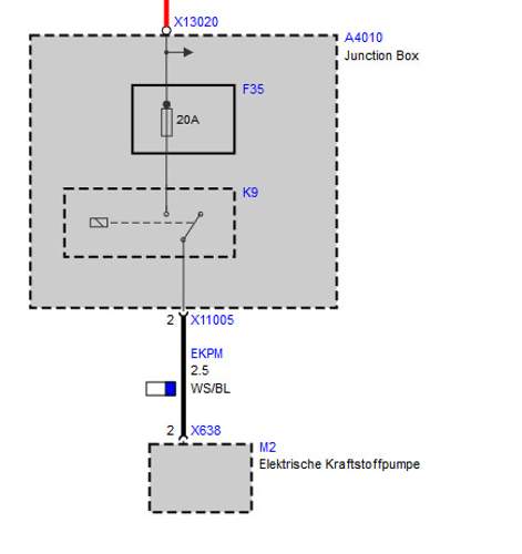

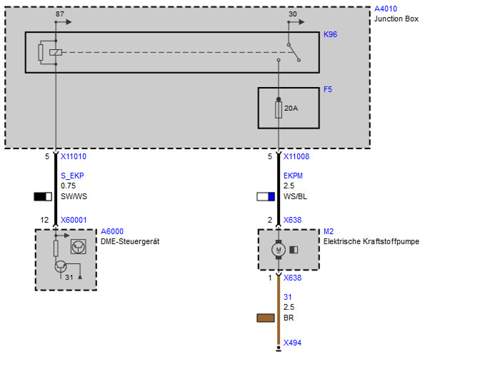

Sicherung wäre F5 JBE, 20 A, Kraftstoffpumpenrelais K96
kabel zur Pumpe:
Plus müsste wweiß/blau sein.
bis 08/2005 wars anders, aber Stromführend auch weiß/blau 2,5 mm

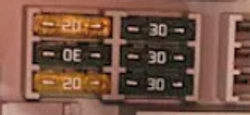

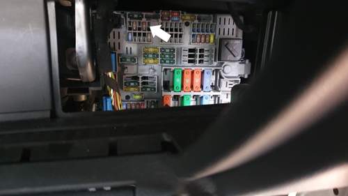

Ich muss nochmal nachfagen
Ist mit jbe der ganze sicherungskasten gemeint? Da ist eine kleine Sicherung nr. 5 die nicht belegt ist. Siehe foto. Oder ist es dad Steuergerät drunter gemeint?
Themenstarteram 18. Mai 2022 um 14:18
Ups. Hier ist das foto

Die blau-weiße Plusleitung der Pumpe geht allerdings auch allerdings direkt nach vorne, ich hab das verfolgt bis unters Armaturenbrett. Dort sehe ich momentan nicht mehr. Entweder geht das auf ein Relais, eine Sicherung (unwahrscheinlich dass direkt die Pumpe ohne Relais/Stg gesteuert wird) oder raus in den Motorraum. Ich versuche unter größten Wutanfällen und starkem Schwitzen das Handschuhfach auzubauen.

K96 ist das Relais in der JBE, Anschluss X11008
hab nochmal geschaut:
BIs Herstellung 08/2005 wars F35 - 20A...da ist bei dir nur ne 10A drin.
