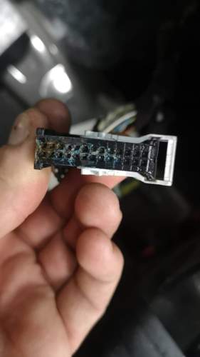

in diesem Winter habe ich meinen E87 (556) Bj. 2010 zum ersten Mal länger abgestellt (4 Monate). Bei der ersten Inbetriebnahme spielten nach wenigen Kilometern die Instrumente im Cockpit verrückt (Geschwindigkeitsanzeige, Drehzahlinstrument, Tankanzeige, Betriebsleuchten) und ich wurde vom Bordcomputer aufgefordert rechts ranzufahren. Nach Abstellen des Fahrzeugs bekam ich die Hinweise "Batterie stark entladen" und "Erhöhter Stromverbrauch im Stand".
Seitdem funktioniert der Komfortzugang (Keyless) nicht mehr, weder an den Türen noch am Zündschloss. Der Versuch das Fahrzeug zu starten wurde mit Meldung "Motorstart gestört; Bitte Fahrertür öffnen und wieder schließen. Fernbedienung ziehen und wieder erneut ins Zündschloss stecken. Falls Funktionsstörung dauerhaft besteht, von Ihrem BMW Service prüfen lassen." abgelehnt.
Auch mit dem Ersatzschlüssel kommt dieselbe Meldung.
Ich habe daraufhin die Batterie erneuert und mit Carly registriert. Motor lässt sich dennoch nicht starten.
Mit Carly habe ich alle Fehler im Speicher gelöscht und dann neu ausgelesen. Hier das Ergebnis:

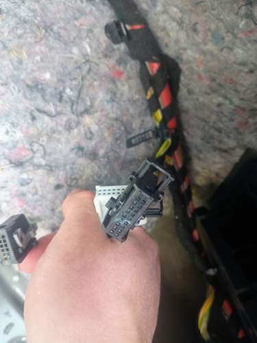

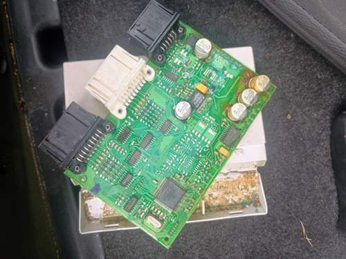

Themenstarteram 25. November 2020 um 13:50
In meinem Fall war es wohl ein Wasserschaden. Nach einigen Tagen in der heißen Mai-Sonne war das Problem verschwunden, d.h. das Wasser mutmaßlich verdampft. Ich tippe auf das Fußraummodul, der Komfortzugang selbst kann es nicht gewesen sein. Als Grund für den Wasserschaden vermute ich ein "Willst du dein Auto verkaufen?"-Schildchen, das während meines 6-monatigen Auslandsaufenthaltes in der Fensterscheibe der Fahrertür steckte.
