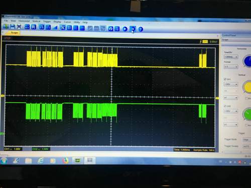

Du müsstest mit einem Oszilloskop den Can Bus auswerten, was da kommt. Ich vermute ein SG stört diesen.

Ich würde erst mal den Widerstand zwischen Can High und Low messen (Sollten etwa 60 Ohm sein wenn alles angeschlossen ist).

ich werde morgen mal den das Oszilloskop an die Can Leitungen anschließen und dann mal das Bild hochladen vlt. erkennt jemand einen Fehler.

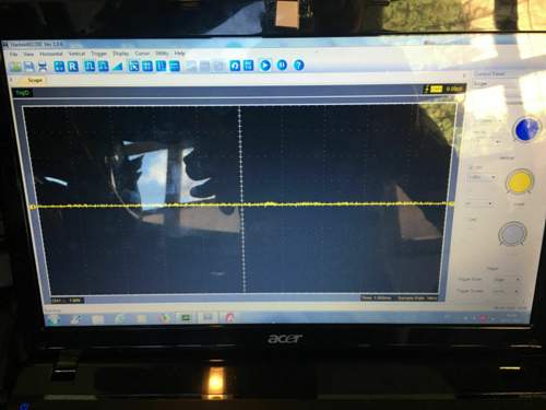

Wie müsste das Diagnosebild beim auslesen der k-Leitung aussehen.
Bzw. Müsste die k-line nicht zwischen 12v rezessiv und 1v dominant liegen ?
