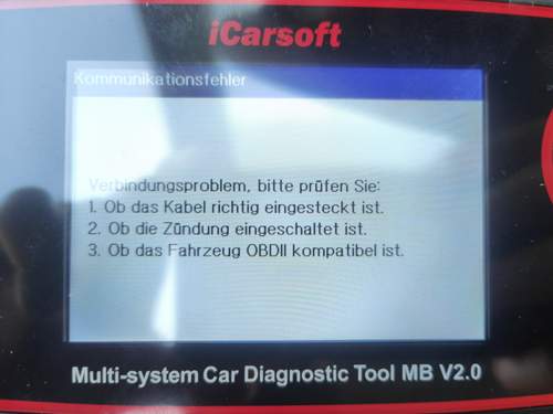

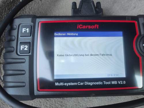

Ja auf jeden Fall, ich schätze auch ich muss wohl oder übel zu Mercedes für die Diagnose, auch wenn die direkt 170$ dafür haben wollen, zumindest haben die die Star Diagnose.
Da tut es auch icarsoft MB v2... So für die Zukunft auch nützlich.
