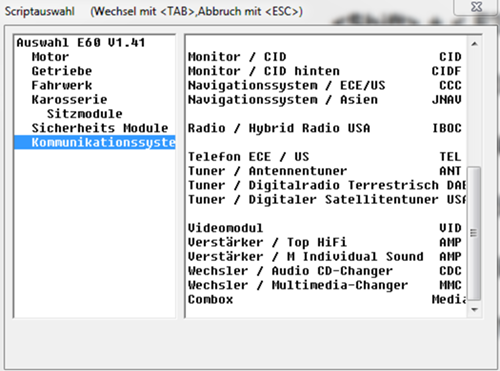

Hallo an alle,
Habe mir ein OBD USB Schnittstelle besorgt und die Software EDIABAS / INPA auf Win-7 installiert.
Da ich Probleme mit der Standheizung habe, wollte Feheler auslesen ..und löschen.
Auslesen Funktioniert allerdings löschen geht nicht ... bekomme schon bei der Auswahl der Standheizung -Steuerung Fehlermeldung:
Versionskontrolle
Nicht zusammenpassende Versionen.
Fehlfunktion ist möglich!
OK
den Fehlerspeicher konnte ich allerdings aulesen, beim Löschen kommt aber die Meldung:
EDIABAS-Fehler
ApiCheckJobStatus: Job-Status fehlerhaft: [ERROR_ECU_CONDITIONS_NOT_CORRECT_OR_REQUEST_SEQUENCE_ERROR] statt [OKAY] !
Scriptbearbeitung fortsetzen ?
Ja Nein
Offensichtlich ist die Softwarekonfiguration nicht passend zu dem Fahrzeug, zumindest in dem Auswahlmenü gibt es kein Eintrag für E61... habe daher den E60 genommen. Im Anhang habe ich ein Paar Screenshots als PDF beigefügt. Wer kann mir Helfen die Software richtig zu konfigurieren..!?! Habe vile Zeit bei der Suche in Forums investiert ...komme trotz dem nicht weiter...
Habe gelesen das es Scriptdaten für INPA gibt die für jeveilige Steuerung nötig sind ... wo krige ich passsende ..??
Bin Dankbar für jede Antwort die mich weiter bringt.

... in dem Auswahlmenü gibt es kein Eintrag für E61... habe daher den E60 genommen.
Der E60 steht exemplarisch für die Plattform. Das ist im Menü auch nur ASCII Text, da kann man gerne "E60 & E61" reinschreiben wenn man es so mag
Funktional ändert das nichts.
Die Scriptdateien hast Du, sonst würdest Du garnicht bis in das SH-Steuergerät kommen.
Ohne jetzt den Softwarestand Deines Fahrzeuges zu kennen oder Versionen der Standard-Tools, wage ich die Behauptung das sowohl Deine .PRG Dateien im EDIABAS/ECU Ordner zu alt sind und (!) Deine EDIABAS Version.
Für den E60 sollte die EDIABAS Version mind. die 7.x sein, es gibt die 7.2 und -ganz aktuell- die 7.3.
Ist die Version älter als 7.0, so gibt es Probleme bei einigen SG.
Aber prinzipiell ist Dein INPA & Co. richtig eingerichtet, es ist nur ein zu alter Daten- und Programmstand.
Habe die Version 5 ... und den Update für Win7 habe ich auch ausgeführt ... Ich befürchte Hobbyschrauba hat Recht die 5-er Version ist zu alt .. und die 7-er hab ich leider bis jetzt nicht gefunden..
Kann einer mir sharen ?... oder ein Link zum Download währe auch nett..

Ganz oben in Inpa steht immer Version 5.00. Entscheitend ist was im Ordner Ediabas und Inpa steht als Version.

Original geschrieben von jbox77
Diesmal bekomme ich kein Fehler beim Verbinden mit Vehlerspeicher ... kann den Fehler auslesen und nach wie vor nicht löschen... Habe gegoogelt nach Empfehlung von gpanter22 für "Stand-/Zuheizgerät entriegeln"... meistens wird empfohlen:
um den Fehlerspeicher löschen zu können muss die Standheizung entriegelt werden, sonst geht das nicht. Daher rührt auch Dein ursprüngliches Problem.
Die Anleitung mittels "Spannungsfrei machen" funktioniert beim E6x nicht. Entriegeln geht nur unter Zuhilfenahme eines Testers, dazu zählen DIS, ISTA und Toolset32.
Nach dem Entriegeln empfiehlt BMW die SH kurz per Ziehen der Sicherung diese Stromlos zu machen, den technischen Zusammenhang kann ich allerdings nicht erkennen.

Zu Hobbyschrauba .... bei Ediabas Installation ist ja auch ein Tool32 für BMW dabei ... geht damit die Standheizung Entrigelung...???
Zu gpanter22 ... sobald ich den "Team Viewer" installiert habe melde ich mich bei dir.
Danke für das Angebot....
Genau damit.
