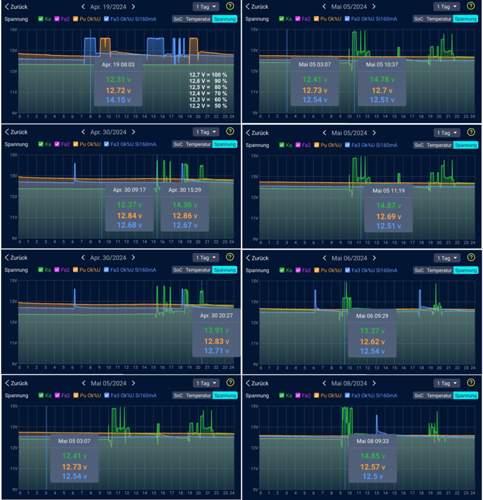

Leider habe ich mit meinem Kamiq ebenfalls Batterieprobleme, da ich im Winter nur unregelmäßig damit fahre. Es häuften sich dann Softwareprobleme und die Start/Stopp-Automatik funktionierte gar nicht mehr. Nach 2 Jahren wurde deshalb auf Garantie die Batterie gewechselt. Leider nur mit kurzfristiger Besserung. Ich habe mir deshalb inzwischen eine Bluetooth-Batterieüberwachung eingebaut. Das Bild im Anhang zeigt in Grün den Kamiq (Rekuperation) und in Blau einen Fabia 3 / in Orange einen Fiat Punto (ohne Rekuperation).

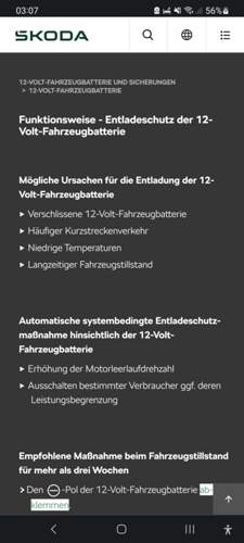

Auf meinen recht langen Fahrten über die Landstraße/Autobahn, wird die Batterie wegen der Reserve für die Rekuperation immer nur bis etwa 60 - 70 % geladen. Eine Ladung im Schubbetrieb (Rekuperation) erfolgt selten. Steht das Auto dann 2-3 Wochen, sinkt die Kapazität je nach Temperatur bereits unter 40 %. Ohne eine eigene Nachladung komme ich so nicht durch den Winter. In der Anleitung steht sogar der Satz, dass man bei Fahrzeugstillstand länger als 3 Wochen die Batterie abklemmen sollte.
Ich habe inzwischen im Infotainment auch alle Funk-Funktionen deaktiviert, trotzdem sinkt die Batteriekapazität um etwa 1 % / Tag (vorher mehr). Nach 30 Tagen bin ich dann bei 40 % und im Winter wahrscheinlich bei noch weniger.
Zum externen Aufladen habe ich mir zum schnellen Anschließen auch einen Ladeanschluss am Pluspol der Batterie und am Karosseriemassepunkt installiert. Ein externes Aufladen auf 100 % bringt allerdings nur während der Standzeit etwas, da bei der nächsten Fahrt die Batterie vom Lademanagement sogar wieder aktiv auf 70 % entladen wird (keine Batterieladung, Licht über die Batterie usw.). Leider darf in der Werkstatt die Rekuperation nicht deaktiviert werden, da die Funktion zulassungsrelevant ist. Die Situation ist also sehr unbefriedigend. Der neue Fiesta meines Schwiegervaters hat die gleichen Probleme.
Längere Standzeit als 3 Wochen
Bluetooth Batterieüberwachung
