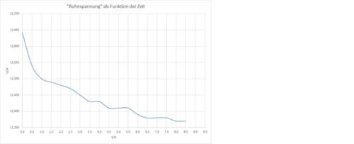

Am 1. Juni habe ich meinen originalen VW 59AH EFB-Akku mit einem Dino Kraft Package 4a Ladegerät aufgeladen.
Alle Streifen waren voll wie in der Beschreibung und ich habe den Akku gemessen
betrug 12,7 v
Am 24.07.01 schließe ich mein Obdeleven an und sehe die folgenden Spezifikationen am Live-Datum
Im Leerlauf beträgt die Spannung 14,445V
Nutzbare Batterieladung 36 AH
Batterieladezustand 68 %
Am 24.07.04 habe ich mein Auto mit einem Noco Genius 1, 1A auf etwa 75-80 % aufgeladen
Heute, am 5. Juli 2024, schließe ich meinen Batterietester und Obdeleven an und verstehe nicht, was richtig oder falsch ist.
Batterietester
STD 640A EN
SOH 94 % 603A
SOC 76 % 12,41 V
R 4,84 qm
Gute Batterie
OBDeleven
Im Leerlauf beträgt die Spannung 13,445V
Nutzbare Batterieladung 34 AH
Batterieladezustand 72 %
Wie kann der Leerlauf nach dem Laden um 1 V abfallen und ist der SOH für 4 Jahre Batterie bei 94 % korrekt?
Schalten Sie die Start-Stopp-Funktion jedes Mal aus, wenn Sie das Auto starten
SOC wird wegen Rekuperation künstlich auf ein Level von ca. 70-80% Gehalten.
94% SOH Scheint ja i.O.

Vielen dank für die ausführlichen informationen, das werde ich auf jeden fall tun. Ich denke, es ist auch sinnvoll, nach 4 jahren, in denen ich nur kurze strecken gefahren bin, die batterie auszutauschen.
Bald im urlaub werde ich es ersetzen.
Ich weiß es wirklich nicht mehr.
Vor zwei tagen, am 16. Juli 2024, habe ich eine 300-km fahrt gemacht
Bin seitdem nicht mehr gefahren
Heute morgen habe ich den batterietester angeschlossen.
Gesundheit 28 % 340A
Ladung 22 % 12,13 V
Interne R= 6,75 mq
Bewertet 640 A (EN)
Beide batteriepole entfernt und mit einem Noco Genius Pro 50 vollständig aufgeladen.
Gesundheit 71 % 541A
Aufladung 100 % 12,79 V
Interne R= 4,23 mq
Bewertet 640 A (EN)
Nach dem anschließen der batteriepole kamen einige fehlermeldungen, die nach ein paar sekunden verschwanden, fenster training war nicht nötig und die uhr stimmte sofort, ist es möglich, dass die uhrzeit online automatisch wiederhergestellt wird?

Wie Sie sehen können, habe ich gestern um 11 Uhr aufgeladen, bin 5 km gefahren und habe das Auto abgeschlossen.
Tester heute um 10 Uhr verbunden.
Gesundheit sank auf 26 %
Ladung sank von 100 % auf 27 % 12,16 V
Da die Batterie die Spannung nicht halten kann, kann ich daraus schließen, dass die Batterie nicht mehr gut ist.
Lichtmaschine getestet, funktioniert gut.
Nach dem Starten und Ausschalten steigt die Spannungsversorgung sofort auf 12,45 V
@cebbes30 schrieb am 19. Juli 2024 um 10:39:34 Uhr:
Das Laden jeder zum Einbau gelieferten Batterie erfolgt durch Anschluss beider Batteriepole.Wenn die Batteriepole mit dem Auto verbunden wären, sollte die Masse natürlich nicht mit dem Batteriepol verbunden sein.
Es ist jedoch am besten, die Batterie direkt vollständig aufzuladen, wenn die Batteriepole locker sind.
Und das lässt das Auto denken, dass etwas nicht stimmt.
Das Auto lädt die Batterie nicht richtig auf, da es nicht weiß, dass Strom fließt ...
