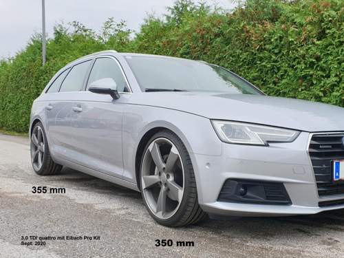

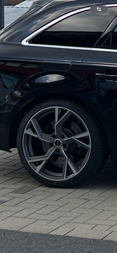

Ich habe vor gut 4-5 Wochen neue Federn einbauen lassen von Eibach 45/40 in meinem A4 B9 Avant non sline
Vorne hat er ca 40mm erreicht aber hinten bin ich absolut nicht zufrieden, gibt es Möglichkeiten schmalere Federteller oder irgendwas anderes noch zu ersetzen damit der Hinten 10-20mm runter geht?

Nein da gibt es leider nichts... Ausser andere Federn einbauen.
Prüfe ob du die diecken oder dünnen Federauflagen oben hast. Wenn da dir dicken drin sind, dann kannst du mit den dünnen noch ca 1cm tiefer kommen.

Liegt sicher nicht an der oberen Federunterlage. Den im A4 Avant B9 ist immer die Standardunterlage verbaut. Da es sich um kein Modell mit S-Line Fahrwerk handelt ist es vernünftiger lediglich die Puffer (= Zusatzfedern am Stoßdämpfer) zu tauschen. Normaler B9 hat 125 mm lange Puffer (= Zusatzfeder oder auch Federwegbegrenzer genannt) und im S-Line sind 102 mm Puffer verbaut. Also einfach die kürzeren Puffer mit der Art.-Nr.: 8W0 512 131G verwenden.

Jetzt habe ich mal geschaut nach der Teile Nummer
8W0512131G da steht wird nicht mehr produziert, aber ich habe von Febi was gefunden sollten doch in etwa die selben sein oder? Steht 103mm
Ja, sollte auf jeden Fall auch passen.

Gibt es für die Vorderachse auch die verkürzten? Ich finde zwar welche aber weiß leider nicht Länge von meinen normalen Puffer.
Der A4 B9 hat vorne mit dem Standardfahrwerk einen Puffer mit 81-82 mm (8K0 412 131E), beim S-Line Fahrwerk hat der Puffer 72 mm (8K0 412 131F). Achtung: durch Einbau des kürzeren Puffers kommt der B9 nochmals um ca. 5 mm an der VA tiefer.
