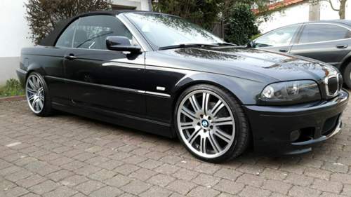

Ich wollte bei meinen Wagen das Eibach Pro Kit Federn einbauen hinten dann noch die Schlechtwegebegrenzer mit 14mm rein, dann müsste es optisch passen. Der ist vorne Serie schon recht hoch, habe das normale Standard Fahrwerk drin. Der Cabrio ist doch mit Serienfahrwerk Werksseitig nicht tiefer oder, dann würde von der Tieferlegung mit den Eibach Federn ja auch nichts abgezogen?
Ich habe jetzt lange gesucht aber offenbar gibt es das Eibach Pro Kit nur mit 40/20/25 mm Tieferlegung für den Cabrio. Wird das nicht nicht etwas zu viel für die Seriendämpfer? Habe die Bilstein B4 drin. Die haben jetzt ca. 45.000 runter sind noch top.

musst du unter deiner vin nachschauen, ob du die sportliche fahrwerksabstimmung hast oder nicht.
die letzten sieben nummern deiner fahrgestellnummer.
wenn SFA verbaut, dann musst du 20mm abziehen.

Habe ich schon, da steht nichts vom Fahrwerk. Hier mal die Angaben.

dann hast du keine sfa ^^

Aber 40 mm ist doch was zu viel für die Serien Bilstein B 4 Dämpfer oder? Ich habe mal vorne gemessen ideal wären 30 mm tiefer. Denke aber nicht das das eine gute Kombi ist nur die Federn zu tauschen andere Dämpfer sind mir wiederum zu hart.

ich tausche nie mehr nur federn, egal welche dämpfer verbaut sind, egal wie alt sie sind.
immer komplett.
was ist mit dem hier von h&r?
Stimmt, H&R bietet zb 35/25 an.
Bei dir reicht es doch nur die federn zu tauschen , deine dämpfer sind doch noch frisch.
wobei da h&r echt nicht teuer ist. verkaufe deine dämpfer dann seperat..

Wozu neue Dämpfer, wenn die noch relativ frisch sind? Verstehe ich nicht.
nicht aufeinander abgestimmt?
@playboypunk schrieb am 21. März 2016 um 20:52:16 Uhr:
Das wird ein wenig überbewertet.....er fährt ja nicht auf die nordschleife um neue rekorde aufzustellen.
mh. nicht dass er sich dann beschwert ^^
ich seh halt immer das problem: dämpfer arbeiten eine zeitlang auf punkt x, dann minus 35/20 bspw. ob das performancedienlich ist? mh. meine meinung.
Merkt man das, wenn man nicht gerade auf der Rennstrecke unterwegs ist? Dann dürfte es ja auch keine Abnahmen geben dürfen für "nur-federn-tausch", wenn es hochgradig gefährlich wäre durch die nicht 100%ige Abstimmung. Und was ist, wenn jemand wie ich letztes Jahr seine alten M-Paket Sachs-Dämpfer (so nicht mehr erhältlich) gegen die neuen M-Paket Sachs-Dämpfer getauscht hat und die Federn dringelassen hat? Ist ja auch keine perfekte Abstimmung mehr aufgrund des Alters der Federn. Und jetzt hab ich die Federn gegen H&R getauscht.
Ist nicht böse gemeint, aber wenn man es so genau nehmen müsste, wäre ja jedes Mal eine komplette Fahrwerksrevision nötig.
mfg
Der dämpfer muß in allen bereichen optimal arbeiten.
Die geringe tieferlegung sollte da keine probleme machen.
