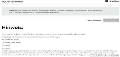

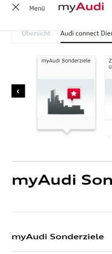

Leider fehlt bei mir der Button "myAudi Sonderziele" wie im Video gezeigt.
Der Wagen ist in Connect angemeldet und die Dienste sind freigeschaltet. Einzelne Ziele (Adressen) kann ich z.B. über Google Maps an das MMI schicken.
Eigentlich sollte ich doch über die Homepage von Audi das gleiche Menü haben, oder?
Hat hier jemand das gleiche Problem, bzw. kann weiterhelfen?

Ich habe kein Connect, aber neue Karten und auch Sonderziele (Blitzer) hab ich aufs Navi bekommen. Liegt es vielleich daran, das wenn ich im Bild auf " Dienst aktiv" klicke das dann im Fenster das (siehe Bild) steht? Wo muss ich die Nummer eingeben?
Ob du es glaubst oder nicht, ich habe das gleiche Problem ,bin mit Audi schon in Kontakt,die wissen aber auch nicht woran das liegt. Ich habe das Video mit einem anderen Account eines 8s gemacht. Schau mal auf das Foto im Video,da ist ein gelber 8s und ich habe einen weißen. Am besten rufst du bei Der Audi Hotline auch mal an,je mehr sich melden,desto schneller wird der Fehler behoben sein. Meiner ist Bj. 2017 ,vielleicht liegt es daran
Hast du dich im MMI auch mit dem Code angemeldet? Leider kann ich dir nicht ganz folgen was du meinst
Gruß Chris
Nein, hab im MMI noch nirgendwo einen Code eingegeben, weiß nichtmal wo...... *kopfkratz*
