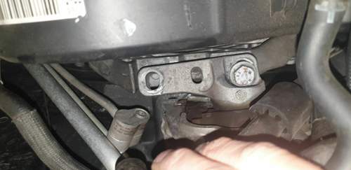

Hallo. Bin gestern auf die Autobahn drauf und der Motor hörte sich so an als ob der Krümmer undicht wäre . Das alles erst so ab 3000u/min. Im stand keine Geräusche. Was könnte es sein . ??? Fahre eine. 2.0 tdi.

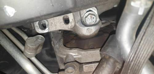

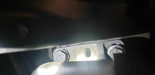

So ich habe den Fehler gefunden. Wie kann den sowas abreissen. :-(. Eine Schraube der motorhalterung Fahrtrichtung rechts oben . Wie kann sowas passieren
Themenstarteram 4. November 2019 um 19:23
Zur Ursache
Ich könnte mir vorstellen das die vieleicht zu fest angezogen wurde oder Materialfehler. Wer da schon einmal einer bei? Vorreparatur?

Also ich habe auch vor einem Jahr den zahnriem machen lassen. Vielleicht wurde da die Halterung nicht richtig wieder angeschraubt oder zu feste. Es sieht aber eher so aus als wenn einer die abgemacht hat ohne den Motor abzufangen und dann mit den Schrauben versucht hat den Motor wieder beizuholem. Einen Schuldigen werde ich sowieso nicht finden. Habe mir gestern zwei neue Schrauben besorgt und werde die heute austauschen . Dazu muss ich erstmal die abgebrochene Schraube rausbekommen. Hat jemand Vorschläge?? Wollte da vielleicht eine Mutter draufschweissen und die dann versuchen rauszuschrauben.
Eigentlich dürfte die ja nicht fest sitzen, wenn der Kopf ab ist. Siehst du die andere Seite? Dann versuchen von dort aus zu drehen oder versuchen mit einem Schraubendreher zu bewegen, da wie gesagt die Spannung ja nun eigentlich raus ist. Wenn das Gewinde nicht einwandfrei ist, dann geht's leider nichts.
Sonst rein bohren und mit einem Linksausdreher.
