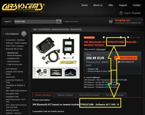

Hallo Community,
ich habe mir einen Golf 6 Highline zugelegt.
Ich hab darin ein Multifunktionslenkrad wobei die Telefontasten keine Funktion haben (nur Radiofunktion)
Jetzt hab ich bei meinem Freundlichen eine Anfrage über die möglichkeit und die kosten für die Nachrüstung gemacht, dies ergab das er das Produkt "KU36495 Freisprecheinrichtung Bluetooth Basic"
Produkt und Einbau soll 440€ inkl. Steuer kosten.
Das Auto soll einen halben Tag dort stehen bleiben.
Finde das ganze etwas teuer - und mich wundert es, das im Produktnahmen "Basic" vorhanden ist.
Ich hatte eigentlich nach der FSE Premium angefragt.
Gibt es hier im Forum jemanden der mir das Produkt einbauen kann da mir der Preis doch recht hoch vorkommt.
Komme aus Österreich.

ich habe bei meinem Golf VI Highline die FSE Plus selbst nachgerüstet. Gekauft habe ich die FSE HIER. Einbau ist Plug & Play und in ca. 1,5h erledigt. Das ganze muss noch via VCDS freigeschalten werden.
Welche FSE Du genau brauchst hängt, glaube ich auch vom verbauten Radio ab.
Die Premium macht wahrscheinlich nur Sinn wenn Du ein rSAP fähiges Handy hast und eine Außenantenne hast.
Die oben beschriebene FSE kann alles was ich brauche - Sprachsteuerung - Bluetooth Streaming - Bedienung über das Lenkrad....

also die gleichen Voraussetzungen wie bei mir. Die FSE's von Carsystems sind original VW.

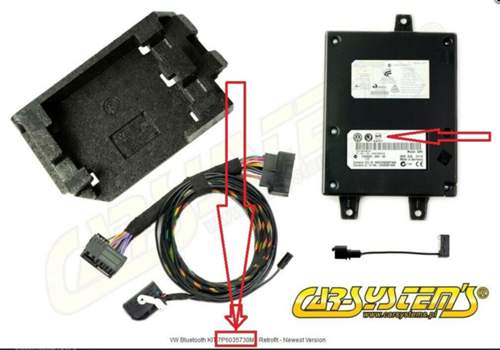

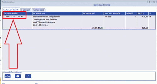

Die originale von VW ist problemlos nachrüstbar.

Dann kauf dir online einen Nachrüstsatz und lass den bei einer freien Werkstatt einbauen, im Audio-Bereich sollte man da einige Werkstätten finden.

Ist die Originale VW FSE besser als die von Kufatec?
@cuth0815 schrieb am 7. November 2014 um 19:16:26 Uhr:
Ja!
Händler bieten die Kufatec an, weil für den Händler bedeuten günstiger im Einkauf ist.
Habe im Golf und im Jeti orginale nachgerüstet. kein Problem.
Wurden bei VW codiert, kein Problem.
