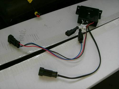

1. Bildchen von TFL von MS im Lieferzustand sollte bekannt sein. ist im anderen Thread. Zusammenbauen, parat legen.
2. Alte Blende unterm Scheinwerfer vorsichtig raushebeln (Punkte sind identisch zur TFL-Blende, also da abschauen und hebeln)
3. Scheinwerfer laut Bed.-Anleitung ausbauen. Macht Angst, geht aber... Scheinwerferreinigungsanlage nervt, da die sifft wenn man absteckt. Is aber besser da sonst der riesen Scheinwerfer im weg umgeht.
4. Die beiden MS-Steuergeräte an sinnvollem Platz lagerichtig befestigen (anschrauben) (meine Lösung siehe Bilder)
5. Kabel von rechten TFL zum linken hinter dem Grill durchziehen, dafür evtl. oben die Schrauben lösen (des Grills) um mehr Luft zu bekommen, und dann zusammenstecken laut Plan.
6. TFL natürlich auch an Steurungsboxen anschliessen. Noch nicht einbauen, erst wenn der Scheinwerfer wieder drinne ist.
7. Schwarzes TFL Massekabel anklemmen
8. In rotes TFL-Kabel die beigelegte Sicherung zwischenlöten/schalten
9. Rotes TFL-Kabel an Zündungsplus. (mein Beispiel im Sicherungskasten auf dem Bild)
10. Falls Dimmfunktion gewünscht entsprechendes Kabel der Steuerungsbox mit blauen TFL-Kabel verbinden.
11. Blaues TFL-Kabel an Standlicht klemmen (bei mir am Scheinwerferstecker Kabelfarbe orange/blau PIN4 gemacht).(mit Abzweigklemme)

hier noch zwei Bilder die zeigen, wo ich die Schaltgeräte und die Verkablung für das TFL untergebracht habe. Die Schaltgeräte habe ich jeweils mitzwei Blechschrauben an den Querträger im Motorraum angeschraubt.
