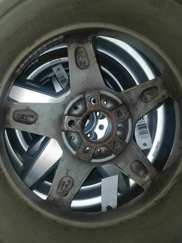

ich habe auf meinen ML500 W164 vorletzte Woche Winterreifen auf die Felgen aufziehen lassen. Auf die Schnelle waren keine Winter-Kompletträder in den Maßen zu bekommen und die Sommerreifen waren abgefahren. Also Sommerreifen ab, Winterreifen drauf. Die lasse ich jetzt auf den Felgen, die sehen eh nicht mehr schön aus.
Nun suche ich für den Sommer neue AMG Felgen und neue Reifen. Bin etwas überfordert mit den Größen.
Vorne sind 255/50 R19 103w
Hinten sind 285/45 R19 107w
Sind die Felgen denn trotzdem alle 4 gleich, also die Felgenbreite? Kann ich einen Komplettsatz kaufen?? Oder muss ich etwa 2 verschiedene Grössen für vorne und hinten haben? ?
Felgendurchmesser 19 " - aber wie bekomme ich die Felgen BREITE heraus - wo steht die? Habe auf der Felge nix gefunden.
Hat vielleicht jemand passende gepflegte schlichte AMG Felgen abzugeben? Mit oder ohne Reifen ist egal. Anbei Bild einer Felge vorne.
Freu mich über Tips und Angebote :-)

Normalerweise stehen die Felgenmaße an der Innenseite der "Speiche". Also Durchmesser, Breite und Einpresstiefe. Z.B. 8x 19 ET 55 oder IS 55.
Bei Mischbereifung sind verschiedene Felgenbreiten erforderlich.
Das bedeutet auf gut deutsch ich muss unter das Auto kriechen um die genauen Felgenmaße herauszufinden??
Ja, oder Rad abbauen. Vielleicht gibt es hier aber auch einen Felgenkatalog ( kenn ich bisher nur von BMW), wo die Felgenmaße ausgelesen werden können.

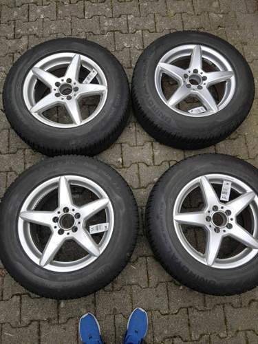

Hi, hilft Dir das?

Geschmacksache. Technisch ist das bei den angegebenen Größen kein Problem. Abweichung vorne/hinten 0,2%.
Also, ich fahre im Winter auch die 255/285 Mischbereifung. Felgenbreite vorn 8,5J und hinten 9,5J. Im Sommer dann rundherum 295/40R20 auf 10J Felgen.
Die original Alufelgen gibt es in den Kleinanzeigen für erstaunlich wenig Geld. Da lohnt sich das ständige ummontieren der Reifen nicht.
