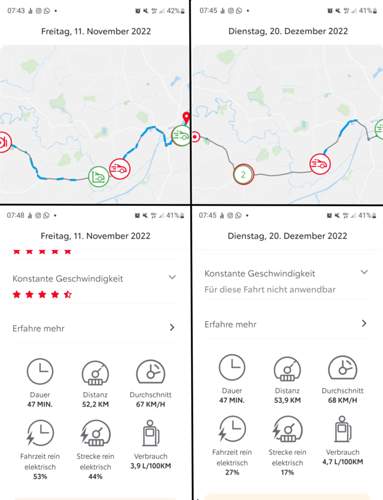

Moin, mich würde mal interessieren, welche Faktoren sich auf den Elektromodus auswirken.
Also, was ist positiv, damit der Wagen möglichst frühzeitig in den EV-Modus schaltet und möglichst lange dort verbleibt und was ungünstig auf den Betriebsmodus einwirkt.
Ich frage, weil ich den Eindruck habe, das mein Wagen mittlerweile ziemlich schlecht in den EV-Modus kommt.
Am Anfang, vor etwa 7 Wochen, reichte es aus, zwischendurch mal das Gas kurz zu lupfen, damit der Wagen sofort auf EV umschaltete. Oder wenn ich eine leichte Gefällestrecke herunterfuhr und ich nur ganz wenig Gas geben brauchte.
Dann war es die letzten zwei Wochen ziemlich frostig, Temperaturen bis rund -10 Grad, da lief der Wagen recht wenig im EV-Modus, was mich dabei aber auch nicht überrascht.
Jetzt sind die Temperaturen wieder deutlich im Plus, dennoch tut sich der Wagen recht schwer.
Gas lupfen bringt es nicht mehr, selbst in Gefällestrecken die ich komplett im Standgas herunterrolle, habe ich teilweise schon die Hälfte abgerollt, eh der Wagen mal in den EV-Modus wechselt.
Ich habe mal ein Bild angehängt, mit zwei Vergleichsfahrten von meinem täglichen Pendelweg.
Die Zeiten, Geschwindigkeit und Werte sind bei beiden Fahrten gleich, bzw. annähernd gleich.
Am 11. November hatten wir so etwa so 9...10 Grad, es war trocken.
Die rein elektrische Fahrtzeit lag bei 53%, die Strecke bei 44%.
Am 20. Dezember lagen die Parameter ähnlich, was Strecke, Geschwindigkeit und Verkehr betraf.
Lediglich die Temperatur lag so bei 6-7 Grad und es hat geregnet. Die rein elektrische Fahrtzeit liegt nur noch bei 27% und die Strecke bei 17%.
Habt ihr möglicherweise ähnliche Beobachtungen?

Die Heizung ausschalten hilft schnell, aber wer will das schon. Lass ihn einfach machen.
Es ist ein Irrglaube, dass das Fahren im E-Modus bei Vollhybriden der effekivste Modus ist. Lass das Auto einfach machen. Natürlich ist es bei den aktuellen Temperaturen auch schwieriger, das Auto mal rein elektrisch zu bewegen, aber so ist das für alle Antriebsarten. Kälte und extreme Hitze sind Energiefresser.
Dein Antriebssystem ist ein elektrisch unterstützter Verbrenner. Also primär ein Verbrenner. Als solcher ist er nicht dafür gebaut bevorzugt im ev Modus zu fahren. Das kann er für kurze Strecken treibt aber den Verbrauch meist hoch. Die Traktionsbatterie will ja wieder etwas geladen werden. Der Antrieb ist so optimiert bei jeder sinnvollen Möglichkeit die richtige Kombination zu nutzen. Das kann bergab bedeuten das der Verbrenner anbleibt und hocheffizient laufend Strom nachläd und heizt.
'Spezialisten' lassen bergab in N 'sparsam' rollen. Dabei wird übersehen das in N der kleine Starterakku nicht geladen wird. Radio und anderes entladen dann. Der Strom muss anschliessen vom Traktionsakku, Generator oder Verbrenner wieder teuer nachgeladen werden. Äusserst ineffizienz und verhindert natürlich eigentlich möglichen ev Betrieb.
Lass das System einfach machen. Beobachte die Anzeigen, lies die Fahrhinweise im Handbuch, vermeide 'analoges' fahren wie im Verbrenner und der Antrieb dankt es mit erstaunlicher Effizienz. Und ja, Vollhybrid fahren will geübt sein und ist dabei eigentlich so einfach. Es müssen nur ein paar Verbrennererfahrungen im Kopf und Fuss über Bord geworfen werden.
