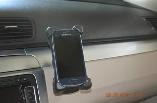

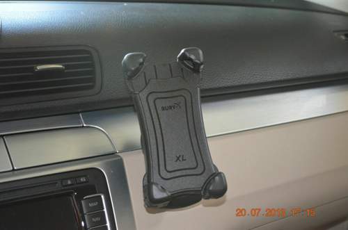

So sieht es bei mir aus. Normale Halterung vorhanden, Bury aufgesetzt (bekommt Strom und kann Handy über USB Kabel laden)
Handy ist über BT mit dem StG verbunden, das hat (zumindest bei mir) nichts mit der Halterung zu tun.
Das funktioniert über rSAP (ich glaube, so heißt das)
Das Aufsatzstück von Bury gibt es in verschiedenen Größen
Handyhalterung
Mit Bury
Mit Handy
Sag ich doch die ganze Zeit. BT geht übers Stg unterm Sitz, und ist auch unabhängig davon verfügbar, ob ein Handy im Halter sitzt oder nicht. Audio kommt dabei aus den Autolautsprechern. So ist es bei mir.
