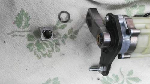

Tpi gibt's wohl nicht dazu. Der Werkstatt Meister hatte davon ein Video. Der Rep Satz hat die TN 4F9898021. Bei weiteren Fragen stehe ich und das Autohaus gern zur Verfügung.

Es gibt ein bekanntes Problem mit den Schrauben von ca. 3/2012 - bis Ende 2012.
Ich war auch betroffen Bj. 6/2012

Eine TPI gibts glaub ich nicht. Einfach darauf hinweißen, dass wohl Schrauben am Antriebsmotor verzogen, bzw. gebrochen sind. Sollte reichen, meine VW Werkstatt mit Audi Service wusste sofort nach einem Blick in den PC Bescheid.
Ist auch beim 4F so, konnte mein werkstattmeister direkt bestätigen.

Mein :D findet nichts. Man hat die Schrauben kontrolliert, alles OK. Auch sonst scheint alles einen guten Eindruck zu machen, ist man der Meinung. Der Schließzylinder wurde gefettet, danach war es weg. Als man es dann aber wieder probierte, knackte es wieder. Man bot mir an, die Zuziehhilfe zu tauschen, konnte aber nicht versprechen, dass es damit weg ist. Und weil im Moment alles funktioniert, auch wenn es etwas knackt, lasse ich es erstmal so (denn ich bin aus der Garantie bereits raus). Jemand Erfahrungen mit Knacken in Verbindung mit der Zuziehhilfe?

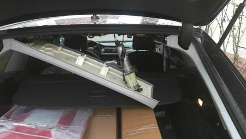

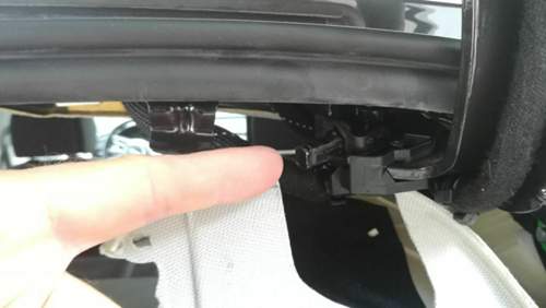

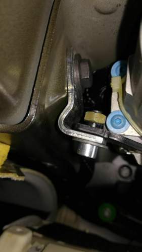

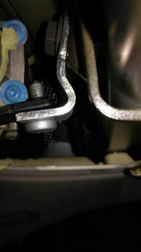

ich hatte selbiges Problem. Ich habe den Antrieb zwar bei mir nachgerüstet und hatte beim Schließen (gleich zu Beginn, wenn die Klappe begann, sich zu bewegen), ein Knacken.
Bei mir war die Ursache, dass die Antriebe nicht 100% synchron eingestellt waren, sowie die Antriebseinheiten nicht korrekt in der Halterung verspannt waren. Der linke Antrieb war ein 2 Millimeter höher, als der rechte. (Habe diese demontiert und nachgemessen. Ich habe somit einen der Antriebe manuell hinten beim Motor um ein paar Umdrehungen weitergedreht, sowie beide Antriebe beim Einbau mit dem hinteren Bolzen neu in der Halterung verspannt (gemäß Reparaturanleitung). Dies war zuvor nicht der Fall (die Bolzen konnten gedreht werden).
Seither ist Ruhe.
