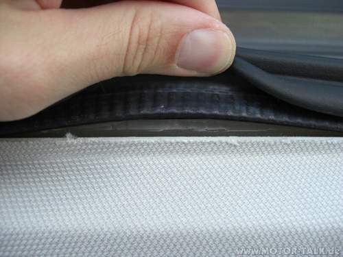

stievo hat Recht.
Ich habe heute einfach mal nach den Schrauben geschaut, und in der Tat waren an beiden Motoren die Schrauben der unteren Halter lose. Rechts die konnte man schon mit der Hand drehen. Wenn man sich mal beim Schließvorgang anschaut wie sich die Motoren verwinden, ist es kein Wunder, dass dann die Schrauben im Gegenhalter anschlagen.
Es haben ja schon ein paar Leute geschrieben das nach dem Motorentausch die Geräusche weg waren, was warscheinlich daran liegt, dass dann alle Schrauben wieder ordnungsgemäß befestigt worden sind. Dafür wurden einem 300€ pro Motor + Einbau berechnet, was ich wirklich unfär finde.
Reparatur dauert keine 10 Minuten.
hier noch ne kleine Anleitung (Bilder siehe Anhang)
Es muss lediglich die Dachabschlussleiste ausgebaut werden, dazu die Türdichtung oben etwas bei Seite schieben. Dann greift man rechts und links etwas hinter die Blende und zieht diese horizontal zu sich rann (ggf. kurz anrucken). Ging bei mir wunderbar und alle Nasen und Klammer sind heile geblieben.
Jetzt lokalisiert man die beiden Übeltäter, greift sich eine 30 Torx Nuss samt Ratsche und zieht die Schrauben wieder an. Einbau in umgekehrter Reihenfolge. In Höhe der Metallklammer muss man leicht auf die Blende klopfen, dann rastet diese auch wieder hörbar ein.
Die ersten Tests sind wunderbar knackfrei :-)
Gruß hoermann
Schrauben-locker-1
Schrauben-locker-2
Schrauben-locker-3
+5

Da bei meinem A4 grad so ziemlich alle Verkleidungen im Kofferraum und der Heckklappe ab sind (Nachrüstung RFK) hab ich mir die Motoren mal genauer angesehen.
Und siehe da, beim linken Antriebsmotor (von dem das Knacken kam) war eine Befestigungsschraube lose. Hab sie wieder angeschraubt und Sicherheitshalber auch gleich alle anderen kontrolliert.
Bis jetzt ist beim Öffnen und Schließen alles ruhig :)
stievo hat Recht.
Gruß hoermann
Schrauben-locker-1
Schrauben-locker-2
Schrauben-locker-3
+5
