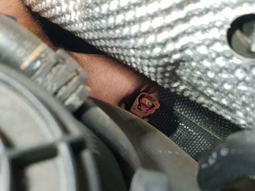

Das ist mir schon klar!
Wenn ich aber das Ventil N509 ansteuere, geht die Benzinpumpe an!!
Wie steuerst du das denn an?
An Pin 1 müsste Spannung anliegen (87a).
Zum schalten kommt an Pin 2 ein Massesignal aus dem Getriebesteuergerät.
