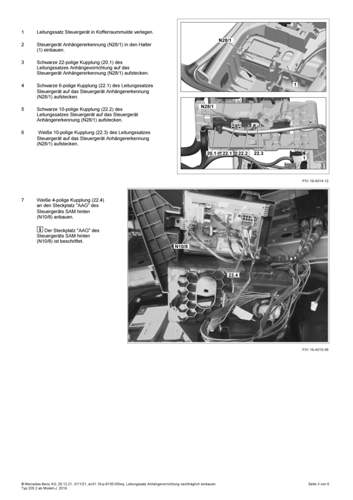

Ich habe mir gerade an meinem 2016er, S205, Automatik, Elektrische Heckklappe eine Originale elektrische Anhängerkupplung nachgerüstet.
Jetzt habe ich einige Fragen an die Profis.

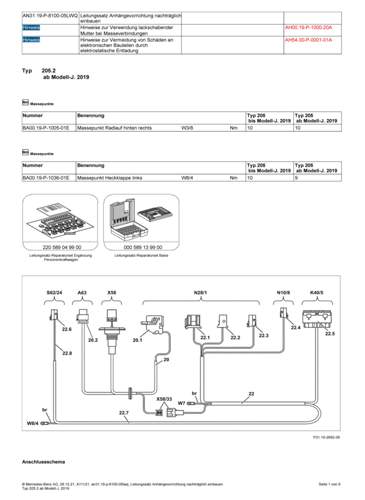

Am Entriegelungsknopf in der Heckklappe ist ein am Anschlusskabel ein braunes Kabel das as nach etwa 50cm abisoliert ist. Was mache ich damit (Masse).
Alle Kabel sind im Laderaum am Steuergerät angeschlossen.
Ein kleiner weißer Stecker ist an der Relaisbox angeschlossen.
Ein breiter brauner Stecker liegt jetzt so rum ich finde keinen Anschluss am Sicherungskasten bzw. Relaisbox im Kofferraum.
Einbau nach WIS allerdings keine Anleitung für mein Problem gefunden.
Bin dankar für Tipps bzw. Lösung.

@HorstWesel schrieb am 5. Mai 2019 um 12:37:30 Uhr:
Kabelschuh aufcrimpen und an den Massepunkt links mit anschrauben.
Es gibt nur einen Massepunkt der perfekt auf die Länge des Kabels in Reichweite liegt.

Habe die AHK kürzlich selbst nachgerüstet und das Kabel für die Entriegelungstaste des Kugelkopfes liegt nicht, sondern ist in dem Leitungssatz Steuergerät —> SAM mit dabei. Musst du also legen oder legen lassen.
Der Schalter alleine reicht nicht, musst du noch die passende Blende mit dazu kaufen.
Umbauarbeiten im Kofferraum waren keine nötig. Kabel kann man problemlos rund um das SAM legen und der Platz für das Steuergerät ist auch schon vorgesehen. Muss nur eingeschoben werden und gut.
Wenn dein Auto ein AMG Stylingpaket hat brauchst du entweder nen anderen Diffusor oder schneidest ihn aus.
Ausklappen der AHK geht erst nachdem sie per Stardiagnose freigeschalten wurde!
Ich hab mir vorm Einbau alles zurecht gelegt und somit überprüft das auch alles Stecker zusammen passen.
Dem gibt es wenig hinzuzufügen.
Ausser dass,
das entriegeln der OEM SA550 direkt nach dem Einbau ging. Vollelektrisch ist die AHK ja nicht.
Die Anpassung aller Systeme musste jedoch klarerweise codiert werden.

@nixblickerdd schrieb am 21. Juli 2019 um 16:31:15 Uhr:
-- war ein bisschen Fummelei und erforderte den Ausbau etlicher Verkleidungen.
-- Aha, das hatte der Freundliche nicht gesagt.
-- interessant, ich fand bisher kein Plätzchen für das Steuergerät. Wo schiebt man es ein? Bisher liegt es lose unter dem Halter für den Relaisblock. Unter dem festen Teil des Kofferraumbodens wäre Platz, aber das Kabel der AHK reicht nicht bis dahin.
-- kein AMG Paket.
-- noch interessanter!! Ich wundere mich, warum ein Relais irgendwo klickt und der Haken rührt sich nicht.
-- die Stecker sind codiert und damit unverwechselbar.
Also vielen Dank.

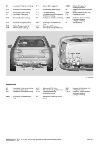

wie habt Ihr die Leitung zum Entriegelungsschalter in der Heckklappe verlegt? In Fahrtrichtung links oder rechts um die Heckscheibe? Frage wegen dem braunen Massekabel.
Danke.
Wie in dr Heckklappe alle anderen laufen, von der linken Gummidurchführung nach rechts und unterhalb der Scheibe wieder nach links. Das Massekabel geht nach links an den Massepunkt. Das Kabel ist lang genug dafür. Gruß Gerd
Hallo C350e-Gerd,
habe ich deine Worte richtig verstanden, im Anhang ein Bild mit offener Heckklappe und Leitungweg rot. Kl. 31 wäre der Massepunkt.
Passt es so?
Danke
@C350e-Gerd schrieb am 28. August 2020 um 15:44:54 Uhr:
AHK Leitung
