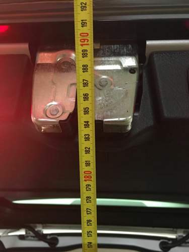

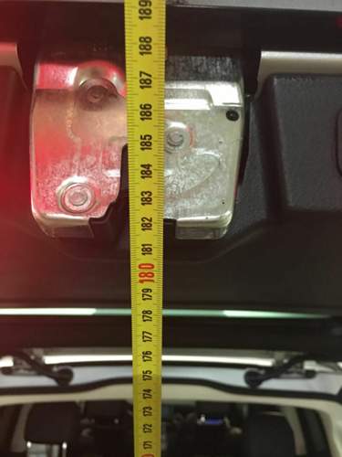

Ich habe letztens bei meinem Händler bemängelt, dass die Elektrische Heckklappe nicht mehr bis zum Anschlag öffnet und ich die letzten 2-5cm von Hand aufstossen muss.
Mir ist es aufgefallen weil ich mir auf einmal den Kopf gestossen habe an einer Position wo dies zuvor nicht der fall war.
Nun frage an alle die eine Elektrische Heckklappe besitzen, öffnet diese bis zum Anschlag oder könnt Ihr danach auch noch 2-5 cm von Hand, weiter öffnen?
Mein Händler meint nun dies sei Normal, nachdem sie die Stossdämpfer gewechselt haben und dies zu keiner Besserung führte.
Eventuell tu ich ja dem Händler unrecht und möchte dies nun mit eurer Unterstützung, herausfinden.

Karton ist 31cm hoch

Natürlich alles schon versucht!
Der Händler hat sogar versucht mit seinem Diagnosegerät einzugreifen. Meinte dann aber, man müsse wohl in die Mechanik eingreifen, kann ich aber fast nicht glauben. Die Schiebetüren gehen ja auch bis zum Anschlag auf Bzw. bis sie auf einem Widerstand bzw.. Stopper stossen.

Sorry, dass ich mich erst jetzt, nach deinem Beschluss, melde, aber bei mir geht sie bis zum Anschlag und ich kann mich nicht entsinnen, dass es schon mal anders war.
Definiere "Anschlag"! :) Klar geht die Klappe scheinbar ganz auf. Aber ein paar cm mehr gehen dann noch manuell.
Du kannst also definitiv nicht die Heckklappe mit etwas Kraft noch 5cm weiter hochdrücken, nachdem sie elektrisch geöffnet hat? Bitte mal testen!

Das ist doch bei jeder elektrischen Heckklappe aller Hersteller so. Die maximale Einstellung ist immer kurz vor wirklichem Ende, damit nicht gegen den Widerstand angearbeitet werden muss. Aufgrund der Länge der Heckklappe sind es bei der V-Klasse schnell ein paar cm.
Tut mir leid Leute, bei mir geht sie bis zum Anschlag. Das sieht und hört man deutlich (gerade getestet) . Man kann auch sie nicht weiter hochdrücken. Nach Auffassung von @Astra No.1 würde das für einen Defekt sprechen.

Bin schon gespannt - auf Grund meiner Größe von 191cm muss ich nämlich immer die paar cm nachhelfen, um mir auch sicher nicht den Kopf zu stoßen.. :)
@Vallrad schrieb am 26. Mai 2017 um 21:22:05 Uhr:

Danke dir, von mir folgt morgen ein Video mit meinem Problem, ich war mir wirklich so verdammt sicher, dass es nach Auslieferung auch so war, dass es Elektrisch bis zum Anschlag funktioniert hat.
