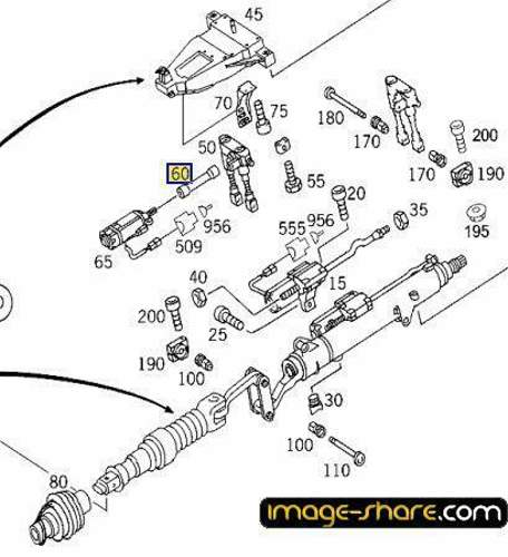

Hallo Leute, beim Aussteigen (Komfortöffnung) hat etwas im Amaturenbrett angefangen zu rattern. Hat nicht lange gedauert bis ich bemerkt habe, dass es die Höhenverstellung vom Lenkrad ist. Auf das Feature kann ich eigentlich verzichten, daher die Frage: kann man das Lenkrad auch selber verstellen? Hängt momentan am höchsten Punkt fest und so kann man nicht fahren.
Werde auch probieren, das ganze Teil selber auseinander zu nehmen, habe sowas von die Schnauze voll von dieser Marke (ja, altes Auto ich weiß) aber in erster Linie geht es mir nur um eine festgesetzte Höhe, mit der ich zufrieden wäre.
Jemand Ideen?

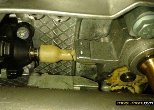

Habe dann ganz knapp das Gummiverbindungsstück zwischen Motor und Getriebe an der Lenksäule erspähen können. Da war aber null rankommen weil davor n fetter Kabelkasten saß. Den kann man anscheinend nicht lösen sondern muss mit Gewalt abgebrochen werden, dann ist die Sicht auf die Muffe relativ frei. "Relativ" soll "Kopfüber im Fußraum vor den Pedalen liegen" heißen. Nicht so die bequemste Art, zu liegen.
Konnte dann zur Muffe durchgreifen und bei Betätigen des hoch/runter Verstellhebels sehen wie sich eine Hälfte gedreht hat, die andere aber nicht. Nach 2 Minuten manuellem Drehen auf der nicht-mitdrehenden-Seite ist das Lenkrad um ca 2mm tiefer gegangen. Habe ich aber auch nur erkannt weil ich auf meinem iPad Zeitrafferaufnahme gestartet habe und das iPad mit Kamera Richtung Lenkrad hingestellt habe. Ist also eine richtig kranke Übersetzung, wie ich es auch schon festgestellt habe, als ich probiert habe, rauszufinden, in welche Richtung ich denn überhaupt drehen muss - selbst in der iPhone 240fps Zeitlupenaufnahme war nicht leicht ersichtlich, in welche Richtung der Motor die Muffe dreht (das Ding is sau schnell); habe das dann Frame für Frame ermittelt und zu dem Schluss gekommen, dass es für "nach unten stellen" im Uhrzeigersinn ist, wenn man drinliegt. Dabei sind mir dann auch Tonnen von Plastespänen in die Augen gerieselt, war echt kein geiler Tag heute.
Habe dann ein wenig mit Schnürsenkeln an der Muffe rumgefuchtelt und die scheinbar zurechtgezogen, dass das Lenkrad auf einmal wieder höhenverstellbar war. Da ist aber wie gesagt noch alles im Rektum, keine klare Verbindung.

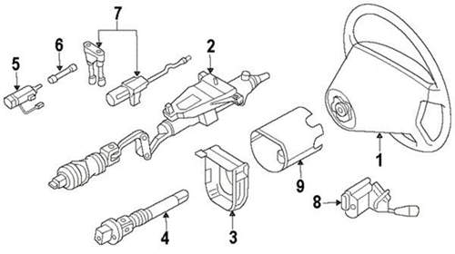

Tausend Dank an diesen Post https://www.motor-talk.de/.../...ung-tut-nichts-mehr-t4445833.html?... - habe auf eBay Teilenummern abgeglichen und bemerkt, dass die W209 Lenksäule eine W211-gravierte Lenksäule mit anderem Sticker ist. Also nicht nur Baugleich mit W203, sondern auch W211. Daher hat mir der verlinkte Beitrag sehr viel zur Orientierung geholfen.

ich denke, dies (siehe nachfolgend) sollte Dir beim Austausch der defekten Lenkrad-Kupplung (Teile-Nr. A2034620678 ... siehe auch beigefügte Bilder) helfen. Der Artikel "HOW TO: Fix power steering column that will not move up and down" (leider nur in englisch) beschreibt (auf mehreren Seiten...also ALLE Seiten lesen!) insgesamt 3 verschiedene Methoden ...von kompliziert bis einfach...wie man das Problem lösen kann.
Siehe unter:
https://mbworld.org/.../...-steering-column-will-not-move-up-down.html
VIEL ERFOLG ! ...hoffe ich konnte helfen ?!

Zum Abbau braucht man möglichst KURZE Arme und am besten ne Endoskopkamera zum gucken. Selbst WIS/EPC beschreibt den Aufbau nicht so sonderlich gut. Nachdem man den besagten Kabelkasten abgebrochen hat, kann man recht gut durchgreifen und das Teil auch mit bloßem Auge sehen aber man muss wirklich ein wenig Tetris mit seinen Armen spielen, um erstmal die Ellenbogen über den Kopf zu kriegen (ist halt echt eng alles, beim SLK wäre die Geschichte hier ein Alptraum). Dann kommt man sogar mit der Hand an die Muffe, kann sie drehen, schieben usw. Ich habe dann mit einer Kneifzange drauflos geschitten, um das Mittelteil der Muffe zu zerstören, sodass ich beide Enden zusammendrücken kann und dementsprechend von den Führungen, zwischen denen die Muffe hängt, lösen kann.
Also das einzige wo man ne Zange braucht ist beim Zerstören der Muffe. Man könnte aber auch einfach den Motor dauerdrehen lassen, sodass sich das Mittelteil der Muffe zu Abrieb verwandelt und dementsprechend beide Enden gekürzt werden. Zange ist aber definitiv schneller. Mir ist dann eine Hälfte der Muffe runtergefallen und ich habe ein 15 Minuten Video wie ich daran gearbeitet habe, das Teil da wieder rauszufischen. Guckt sich so spannend wie ein Krimi. Werde dann beim Einbau der neuen Muffe vorher etwas Angelsehne rumwickeln, sodass ich nicht nochmal suchen muss, falls es wieder runterfällt.

Also, hab's jetzt endlich fertig. Bei der neuen Muffe ca. 1-2mm pro Seite abgesägt (wurde unendlich heiß also auf jeden Fall alle paar Sekunden ne Pause einlegen, sonst schmelzen die Noppen in der Führung), dann IRGENDWIE zwischen Motor und Getriebe das Teil reingepresst und jetzt läuft alles wieder. Denke nicht, dass es nochmal in meinem Besitz kaputt geht. Den Kabelkasten den ich weggebrochen habe habe ich wieder mit Tape fixiert.
