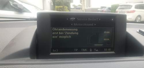

ich bin seit April Besitzer eines 1er Cabrio 120d aus 2010.
Ich stelle mir allerdings die Frage, ob die el. Ölstandkontrolle im BC zur Serienausstattung gehört oder warum sie bei meinem Diesel nicht vorhanden ist. Aus den Unterlagen geht nur hervor, dass das Fahrzeug sie haben müsste aber weder im BC noch im iDrive finde ich einen passenden Menüpunkt.
Könnt ihr mir da weiterhelfen?

Dreh-Drück-Controler, i, Service, Info-Quellen, eine Ebene runter, 1x nach links oder rechts, Motor-Ölstand . . .

Dreh-Drück-Controller, i, Info-Quellen, eins runter auf Status, eins nach rechts auf Motorölstand

Bei mir wird die Menge nach erfolgter Messung angezeigt.
Ich habe jetzt nicht extra den Motor angelassen. Aber danach zeigt ein grüner Pegel den Ölstand an.

Es handelt sich um einen 120d 130Kw Bj.04/2010 und er hat einen Ölmessstab.
Verbaut ist das Navi Professional (CIC).
Wenn ich den BC durchschalte, werden nacheinander SET Instrumentenbeleuchtung - CHECK - SET Uhr-
SET Datum und SERVICE-INFO angezeigt, aber leider nicht OIL.
Auch im CIC unter EINSTELLUNGEN - FAHRZEUGINFO - FAHRZEUGSTATUS fehlt dieser Menüpunkt.
Falls noch jemand eine Idee hat, ich bin für alle Hinweise dankbar.
Also, du schreibst er hat einen Ölmessstab!!??
Dann ist es wohl nur so möglich.
Ich habe den nicht und bei mir funktioniert es wie schon beschrieben.
Während der Fahrt lnks hinter dem Lenkrad Taster Schalter am Hebel nach oben drücken bis Öl kommt. Bei mir kommt Öl direkt nach dem Check und dann bestätigen mit dem BC Schalter.
ABER es geht erst nach ca. 10 minütiger Fahrt.
Ich prüfe es bei meinen beiden BMW oft so und immer während der Fahrt. Klappt einwandfrei.
