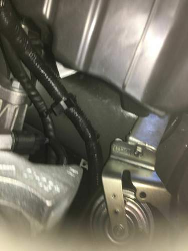

So, das Elend hat ein Ende !
Wer die Hupe nicht gehört hat kann das nicht verstehen. Verstehe ich !
Nachdem ich mit der Familie auf der Autobahn in einer Baustelle fuhr und der rechtsfahrende LKW immer weiter zu mir nach links kam und auf die Hupe überhaupt nicht reagierte (nicht reagieren konnte!) habe ich mir jetzt eine neue eingebaut.
An die alte kommt man relativ leicht ran. Sie befindet sich auf der Fahrerseite vorne am Kühlergrill neben dem Scheinwerfer (siehe Foto mit einem roten Kreis dort schon ausgebaut).
Wie man sieht strahlt die Hupe nach vorne gegen eine Plastikwand (1 cm Abstand) was sich auch auf die Lautstärke auswirken dürfte (siehe schlechtes Foto von der Hupe eingebaut).
Ausgebaut erkennt man, dass es sich um ein FIAMM Horn handelt (siehe Foto ausgebaut).
Zum Ausbau muss allerdings vorher die schwarze Abdeckung abgenommen werden die auf dem Kühlergrill liegt und wo auch die Motorhauben Entriegelung befestigt ist. Aber das ist kein Problem, die ist lediglich mit 10-12 Clipse befestigt. Die sind zweigeteilt. Den oberen Teil mit einem Flachschraubenzieher hochziehen (siehe Foto), dann lockert sich der untere Teil und der Clips (dann zweiteilig) kann herausgenommen werden.
Alte Hupe losgeschraubt und Stecker ab, schon ist das Ding entsorgt.
Den Stecker konnte ich für die neuen Hupen (Hella Zweiklangfanfare) nicht verwenden. Den habe ich mutig abgeschnitten und mit den üblichen Klemmverbindern an die erste Fanfare (mit Verlängerung) angeschlossen. Von der ersten ging es dann gleich weiter zur zweiten. Für die eine habe ich den alten Halter verwendet allerdings strahlt die Hupe jetzt nicht mehr gegen die Wand, die zweite kurz daneben (Foto mit zwei roten Kreisen). Da habe ich eine bestehende Schraube vom Kühlergrill verwendet und die Hupe dort mit angeschraubt.
Nun werde ich wieder gehört !

du kannst mal folgendes probieren.
wenn du ran kommst an das teil, bau sie ab, dreh sie rum und du findest da eine stellschraube. ggf. ist die vergossen.
die begrenzt den weg der mechanik di edie membran bewegt.
in ganz kleinen schritten rausdrehen, immer wieder testen. da wird die lauter. zu weit raus, und deine hupe machts nichts mehr

Richtig - da ist das Zweiklanghorn montiert. Das neue Hüpchen befindet sich allerdings auf der Fahrerseite, hinter der linken, oberen Ecke des Grilleinsatzes. Gelb markierter Bereich im Bild.
