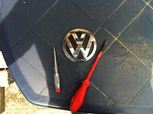

An meinen recht neuen Golf 5 löst sich am Öffner bzw. am silbernen Emblem der Chromlack ab.
Mein Auto hat noch nicht viele Kilometer gelaufen.
Soll das durch das öffnen der Heckklappe abgegriffen sein?
Ich habe immer gedacht es wäre Schmutz.
Was kann ich denn da tun?
Ich habe schon mal im Auktionshaus geschaut aber sowas kann man gar nicht kaufen und wenn dann nur in schwarz.
Ich möchte es aber wieder original haben.
Hat jemand noch so ein Zeichen rumliegen?
Bitte um Hilfe da es schlimm aussieht.
Hier mal nen paar Bilder ich hoffe man kann es erkennen.....

Nun ja
hatte ich auch vergammeltes logo am Heck.
Kurzer Hand in der ebucht ein Hecklogo gekauft(war ein gewölbtes leider)
mit Schraubenzieher habe ich das alte Logo(ist ein dünnes geprägtes Blech) ringserum am rand von der Plastikunterlage abgemacht.
Neues Logo :Zacken an der unterseite abgeschnitten,platt mit Sandpapier geschliffen und auf die alte unterlage mit Sekundenkleber geklebt.Kein aufwendiges auseinander bauen!
Hält bombenfest sieht gut aus und ist es auch billig.Unterschied sieht man kaum, da Ersatz Logo nur
bischen mehr wölbung hat ,und 1 mm weniger Durchmesser.

Gibt es beim Freundlichen:
VW-Zeichen hinten Chromglanz/anthrazit Teilenr. 6Q0 853 630 A FDY für sage und schreibe 14€
