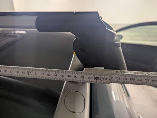

Ja als ich sie montiert habe und festgeschraubt hatte, sind sie ständig "rausgesprungen" als die Schraube fester gezogen wurde. Ich habe gestern erneut probiert mit einem etwas kürzeren Abstand zwischen beiden Träger (bzw. der vordere Querträger etwas weiter nach hinten gesetzt) und da hat es besser geklappt bzw. fester befestigt. Vielleicht ist das Profil des Dachrelings nicht immer konstant gleich, sodass die Querträger vorne wo die Dachneigung leicht steiler ist, nicht geeignet sind?Zitat:
Ich hatte jetzt die von Owen für 1500km auf meinem Auto drauf und kann nichts negatives berichten.
Richtig montiert machen sie einen stabilen Eindruck und halten ordentlich!
Jetzt habe ich exakt 70cm zwischen den Träger (heißt "mind. 70cm" laut Anleitung) und ich bin heute 12km damit gefahren, ohne Problem.

ok jetzt nach der Rückfahrt (weitere 12km) sah beim Aussteigen alles noch i.O., aber die Querträger waren tatsächlich so locker, dass ich sie beide mit der Hand (ohne Werkzeig) vom Dachreling abnehmen konnte...!!
Die gehen auf jeden Fall zurück.
