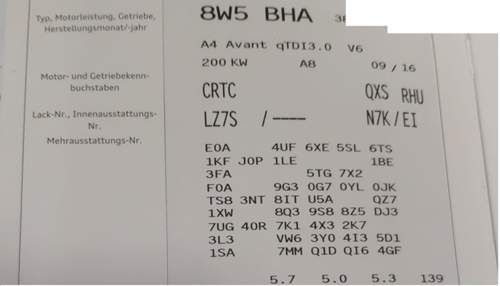

Wie finde ich heraus ob ich beim Gehäusedurchmesser im Klemmbereich: 49 mm oder 53mm habe?
Weil es gibt beide Varianten und ich würde schon gerne passende nehmen.
Ich glaube das geht am besten und zuverlässigsten mit der Schiebelehre. Oder es ist hinter bestimmten PR Codes versteckt, die ich nicht kenne. Eventuell kann man es anhand der Bremse auch bestimmen, so war es zumindest beim A3 8P, dass ab einer bestimmten Größe der Klemmdurchmesser höher ist. Aber beim A4 weiß ich es leider nicht, da ich mich damit noch nicht beschäftigen musste.
Wenn du das Sportfahrwerk (S-Line) hast dann hast du die 49er
Ich habe S-Line Fahrwerk, in den Fahrzeugdaten steht Sportfahrwerk.
Danke für die Info mit der Zuordnung Ø49mm
Aktuell stehen zur Auswahl:
1. Bilstein B4 beim örtlichen Teilehändler für 120 Eur/Stk.
2. "Audi" Dämpfer beim AHW Sonderanfrage 130 Eur/Stk.
3. Bilstein B6 würde gerne online holen, nur finde keine passenden mit der PR-Nr.
Ps
