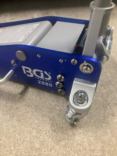

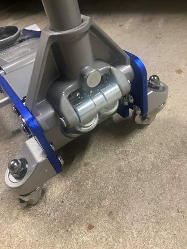

Hallo der hier ist für dein vorhaben vollkommen ausreichend.
130 mm min hubhöhe ist schon viel ... Wie geschrieben, bei verwendung von dickerem Holz oder Gummiklotz ist das schon zu hoch für etliche PKW, schreibt der Te was von eher schlechtem Untergrund, evtl. packt er was unter den Wagenheber damit er sicher steht? bringt auch wieder Höhe..
Ich würde eine wählen der ~75 mm min Hubhöhe anfängt ...

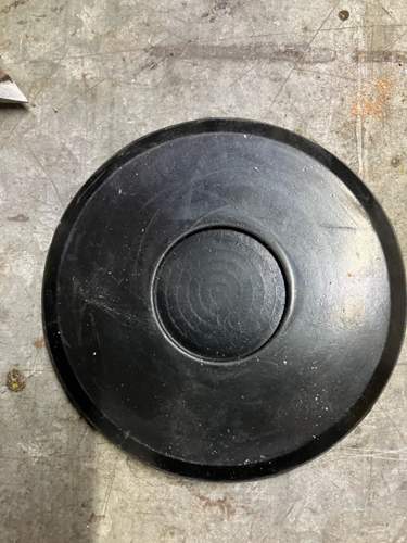

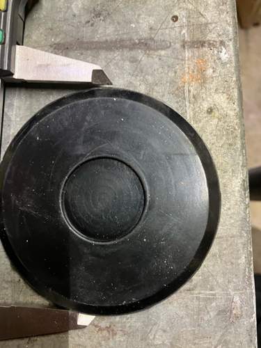

für mich ist es, dass der Rangierwagenheben einen sicheren und stabilen Stand hat. Genauso ein großer Aufnahmeteller.
Ich habe auch mit den Discounter-Wagen angefangen, leider wurde dieser Zwerg zu klein und die Aufnahmekrone mit 5 cm beim Anheben zu wackelig.
