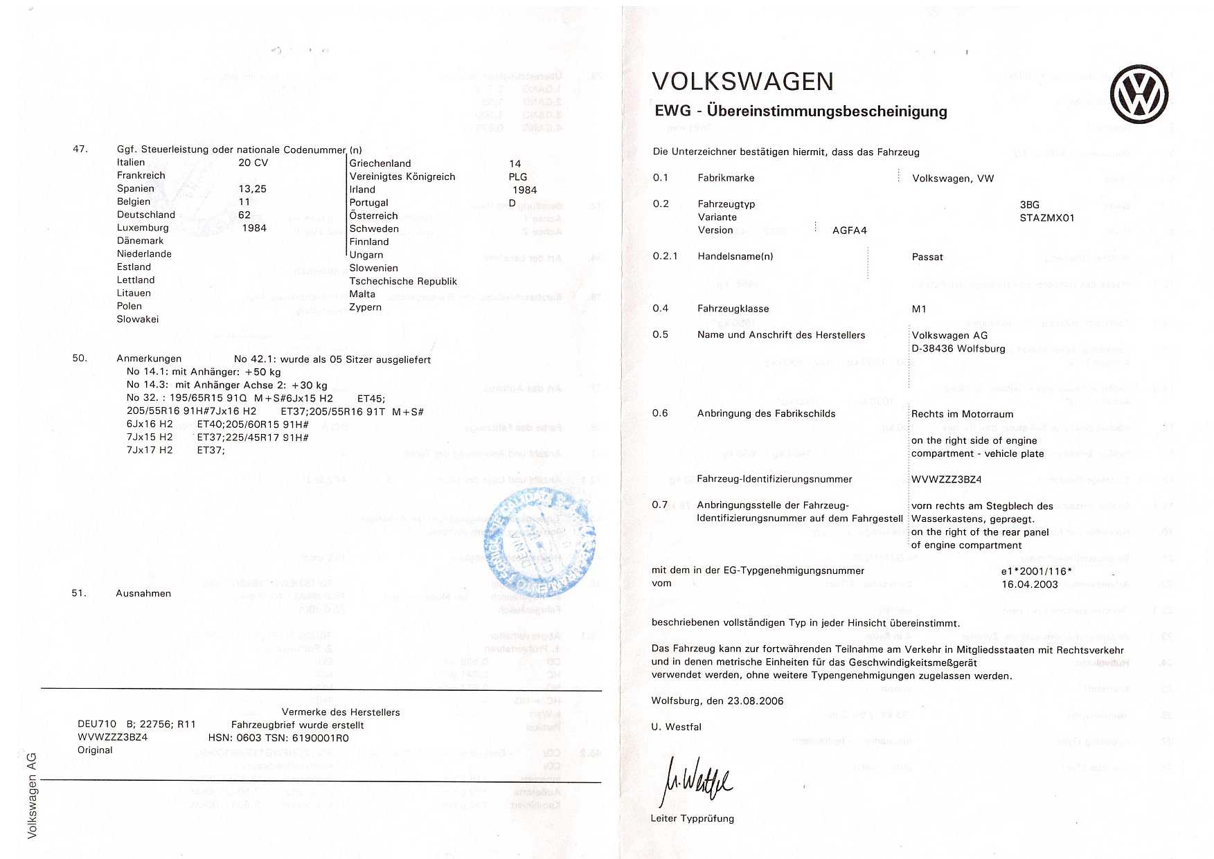

Andere Sache: In meinem Fahrzeugschein sind Reifen mit 225/35 R19 eingetragen, habe aber ab Werk 225/40 R18 drauf. Ist das normal? Mit dem Thema habe ich mich bisher nie beschäftigt :-)
Hat bisher immer das AH für mich erledigt.
Danke und Gruß
Fahren ja, aber Warnung im BC reicht nicht. TÜV und Rennleitung bestehen häufig auf dem obligatorischen Aufkleber im Sichtfeld.
Der "neue" Fahrzeugschein kann nur noch eine zulässige Rädergröße darstellen. Die weiteren zugelassenen Größen findet man im COC-Papier, welches dem Erst-Besitzer jedes Neufahrzeugs ausgehändigt wird. Es bietet sich an, davon immer eine Kopie im Fahrzeug zu haben.
Themenstarteram 11. Juli 2015 um 16:53
Dank dir für sie Antworten :-)
Was sind denn COC Papiere? Bin ja Erstbesitzer, müsste es ja also haben..irgendwo ;-)
http://www.reifen.de/.../coc-papiere-beantragen
http://www.kfz-ummeldungen.info/images/CoC_VW_aussen_1.jpg
