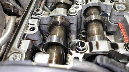

Moin moin miteinander,
ich habe wieder ein Problem mit meinem Passat welcher Risse bei den Glühkerzen zu den Auslassventilen hat. Dadurch hat er wieder Mal einen Kühlwasserverlust.
Meine Frage an euch ob ihr mit einen Hersteller für meinen ZK empfehlen könnt.
03L103373J Kennnummer
Ich habe gesehen das einer auf YouTube bei den Stegen Kerben eingeschliffen hat auf dem ZK und ob mir wer sagen kann ob er damit Erfahrungen hat?
AGR wird dieses mal verschlossen und ausprogrammiert.
Vielen dank euch!
https://www.youtube.com/watch?v=vrJYuId26kE&t=624s hier das Video

hi, Die Firma AMC baut sehr gute Zylinderköpfe. Die haben auch welche für die Motoren.
ich frage mich nur wieso du schon wieder Probleme hast. Hast du eine Tuning Software drauf? Vielleicht ist auch der Abgastemperaturgeber 1 nicht mehr ok (misst falsch). oder der Zylinderkopf wird nicht gut genug gekühlt vom Kühlmittel.
wenn du schon 2 Zylinderköpfe durch hast, würde ich den Fehler nicht am Kopf suchen.
edit: ich habe gerade ein paar deiner alten Beiträge gelesen. Es könnte ja sogar sein, dass das gleiche Problem vom Vorbesitzer existiert. Risse an den Auslasskanälen kann nur von viel zu heißem Abgas (900°+) oder fehlendem Kühlmittel kommen wenn der Kopf zu heiß wird. Ich bin mit meinem originalen Motor und Zylinderkopf beim CFGB mit 252 PS gefahren über viele tkm. Ein paar Anbauteile waren anders aber nicht der Rumpfmotor. Da hatte der schon 300tkm gelaufen. Risse an den Auslasskanälen hatte ich dann erst als mir ein Kühlmittelschlauch abgeflogen ist. Davon liest man hier nichts und hört sonst auch nie etwas. Ich will sagen: ist kein übliches Problem.

Kompression gleichmäßig auf allen Zylindern? Wie sind die Einspritzmengenabweichungen beim MStG unter erw. Messwerte in VCDS?
Einmal Standgas und bei 2200u/min.
Lufmassenmesser sagt er mir auch fehler, was kann der Grund für das Rußen sein?
Die Werte sind etwas zu hoch. Man merkt solche Werte im Stand. Ich wäre da aber nicht von einem starken schütteln ausgegangen. Eher so das man merkt er läuft nicht 100% gleichmäßig.
Wie ist denn die Kompression? Damit man Probleme bei der Montage von allen Dingen ausschließen kann. Wenn die gleichmäßig ist, dann würde ich die Injektoren mit dem unteren Teil einmal ins Ultraschallbad tun für 15 min. Danach nochmal schauen. IMA codes der Injektoren nochmal mit dem im MStG abgleichen ob die korrekt sind. sonst anpassen. Lernwerte Injektoren nach dem Ultraschallbad zurücksetzen. dann sollten die wieder langsam angelernt werden über die nächsten 1000km. aber selbst ohne anlernen und ohne richtige IMA Codes sollte der Motor sich nicht schütteln.
wegen Ruß: Du meinst schon eine schwarze Wolke? Keine bläuliche, oder? ist der originale DPF drin? Wie ist Ladedruck IST und SOLL beim beschleunigen wo er rußt?
vielleicht sind ja auch die Injektoren am Tropfen und dadurch die Probleme mit dem Zylinderkopf entstanden. Nur eine Vermutung. Ich sehe es ja nicht. Bosch Prüfstand um sicher zu gehen?

Habe die injektoren jetzt raus, der erste sieht echt nicht schön aus, saß auch sehr fest.
Die anderen gingen schön raus und sind sauber.
Das mit dem Video hat scheinbar nicht geklappt.
Der sieht nicht schön aus aber kann man sauber machen und wieder einbauen. Das kann natürlich schon der Auslöser dafür sein, dass der Motor nicht rund lief, wenn die Abgase immer nebenher gingen und damit auch die Kompression nicht stimmte. Ich würde man am Injektor schauen ob dort die Auflagefläche glatt ist, sodass der Kupferring sauber abdichten kann.

Also ich höre in dem Videolink, den ich per PN bekommen habe (kA warum nicht hier), einen Injektor komisch einspritzen in der letzten Hälfte des Videos. Vielleicht ist es auch nur das Geräusch wo die Verbrennung zum Teil am Injektor vorbei geht.
Ich meinte was anderes mit Injektorensitz. Mir fiel kein besserer Begriff ein. Ob die flache Seite am Injektor ganz unten plan ist. Ich würde erwarten, dass der Kupferring weicher ist als der Injektor aber man weiß ja nie. Ich habe schon Injektoren mit richtig tiefen Riefen an der Außenseite gesehen. Das Material ist nicht unzerstörbar.
Mach dann erstmal Zylinderkopf und Injektoren ordentlich fertig und dann weiter sehen ob überhaupt noch Ruß kommt.
