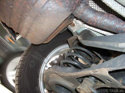

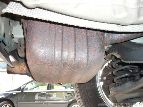

Hab vorhin gemerkt daß der Auspuff-ESD am A**** ist und daß man an einer Stelle schon den Finger reinstecken kann
Soll ich den Billigsten im EBAY bestellen ? Sind Auspuffe für 35 € ordentlich genug gemacht, damit sie ein paar Jahre halten ??

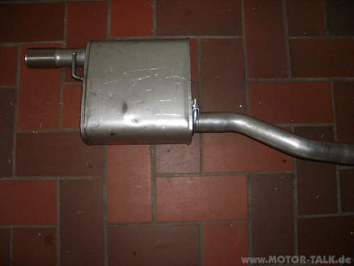

So, trotz Typschlüssel-Eingabe habe ich nun einen falschen Auspuff bekommen !
Der Topf und das Rohr sind beide zu lang !!
Der den ich bekommen habe, sieht so aus : http://www.auspuff-guenstiger.com/images/produkte/i91/9130.jpg
Der Anbieter nimmt ihn aber zurück und erstattet alles
Hat jemand Ahnung, wo ich den Richtigen bekomme ?? Ich habe den WFOAXXGCDAWA20715
Baujahr weiß ich nicht, aber EZ ist 12.1998 !
Habe jetzt grade noch einen Anruf getätigt bei Auspuff.com. Da sagte man mir, es gibt da nichts am Nachrüstmarkt. Stimmt das ? Muß ich zu Ford ? Der Mann hat angeblich im Ford-Ersatzteilprogramm geschaut !
Den entsprechenden Auspuff suche ich natürlich abSofort gebraucht !!
Welchen benötigst du? Der, der auf dem Bild ist, hängt unter unserem 1.4er Focus!
Hast du Bilder von deinem?
