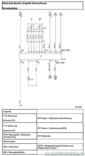

Ich habe einen 93er Corsa mit C16SEI Motor und möchte da eine elektrische Servolenkung nachrüsten. Alle benötigten Teile habe ich bereits. Ich habe schon das ganze Forum durchsucht aber keine richtige Pinbelegung gefunden. Kann mir da jemand weiterhelfen?

Das Einbauen wäre kein Problem. Die Elektrik anschließen das es auch sicher funktioniert ist der Knackpunkt. 5 Kabel fürs Steuergerät müssen angeschlossen werden. Ich nehme an 2 sind für die Stromversorgung, 1 für Geschwindigkeitssignal und eins für die Diagnose. Aber wie diese angeschlossen werden müssen, keine Ahnung. Ich hoffe das es hier jemand weiß und eventuell einen Stromlaufplan hat.
Hilft vielleicht:
Stromlaufplan-eps
Themenstarteram 11. September 2009 um 18:44
Ja danke hilft schon ein bisschen. Ich hab diesen Plan zwar auch schon gefunden aber der hier ist wenigstens deutlicher lesbar. Leider kenne ich mich nicht so genau mit den einzelnen Bezeichnungen aus. Klemme 15 ist klar, Diagnose auch. Aber an welchen Pin des MotorSG muß das eine Kabel und wo müssen die 2 die ans Kombiinstrument gehen angeschlossen werden? 2x Geschwindigkeitssignal? Kann ich die Strompfade in einen anderen Stromlaufplan wiederfinden?(z.B. der vom Kombi) Kommt bei einem Kombi mit Tachowelle wie meins auch ein Geschwindigkeitssignal heraus? Ich bin für jede kleine Info dankbar.

Hast du nicht den "großen" Stromlaufplan? klick
Da findest du das EPS auf Seite 39 (rechts, 3931-3946). Da kannst du dann auch nachverfolgen wo's weitergeht.
Wenn du dann noch die Pinbelegungen der Stecker hast (gibt's ja auch als pdf ) solltest du doch alles finden

Vielen Dank, top Stromlaufplan, jetzt ist alles klar. Jetzt brauch ich nur noch ein Geschwindigkeitssignal, da muß ich mir nur noch einen Geber versorgen.

das Geschwindigkeitssignal kriegst du vom Geber direkt am Getriebe !
am Getriebe findest du 2 stecker, einmal fürs Rückfahrlicht und einmal eben der Geber fürs Tacho bzw Steuergerät. den, der schwieriger zu erreichen ist, brauchst du :)
oder du legst dir ein Kabel vom Tacho zum EPS.
ich glaub direkt vom Geber is aber leichter.
Serie kommt das Geschwindigkeitssignal für die EPS vom ABS. Genauer gesagt vom Sensor vorn links.
