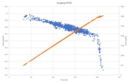

Aufpassen, der DCDC Wandler im Auto der für das Laden der 12V Batterie zuständig ist, kann nur wenige 100W (IMHO<500W). Also selbst wenn man das Auto im Betrieb lässt (damit die 12V Batterie geladen wird), kann man nur einen kleinen Wechselrichter dauerhaft betreiben...
Der Spannungswandler ist aber für mehr als nur das Laden der 12V Batterie zuständig. Alle 12V Verbraucher werden zusätzlich versorgt. Licht, Lüftung Steckdose, Kühlmittelpumpen, Audiosystem, Bremskraftverstärker, Servolenkung, Sitzheizung... Da kommen mehr als 500W zusammen. Schaut euch den Sicherungsplan an.
@mr.byrns schrieb am 17. Juli 2022 um 14:16:14 Uhr:
Die ganzen Verbraucher sind aber selten alle auf einmal noch dauerhaft aktiv. Die Spitzen kann die 12V Batterie schon gut ausgleichen ohne dass es ein Problem gibt.
Die <500W hat mir ein Meister bei Mercedes mitgeteilt, der auf EQ eingeschult wurde...
Sitzheizung pro Sitz mind. 75W
Beleuchtung mind. 100W
Lüftung hohe Stufe sicher 200W
Heckscheibenheizung 150W
Und schon haben wir 550W, und hier läuft noch kein Bremskraftverstärker, keine Servolenkung, keine Steuergeräte keine Audioanlage. Ich habe zwar nur einen EQV, aber dieser lädt auch die 2. Batterie zusätzlich zu allem anderen ohne Probleme mit gemessenen 40A. Bei über 14V sind das schon über 500W. Laut Datenlogger wird die 12V Batterie bei gestartetem Fahrzeug dauerhaft geladen. Bisher wurden noch keine Spitzen der 12V Batterie entnommen. Das liefert immer die Lichtmaschine / der Spannungswandler. Der Spannungswander in der Renault Zoe soll wohl so 1,5kW Leistung haben.
